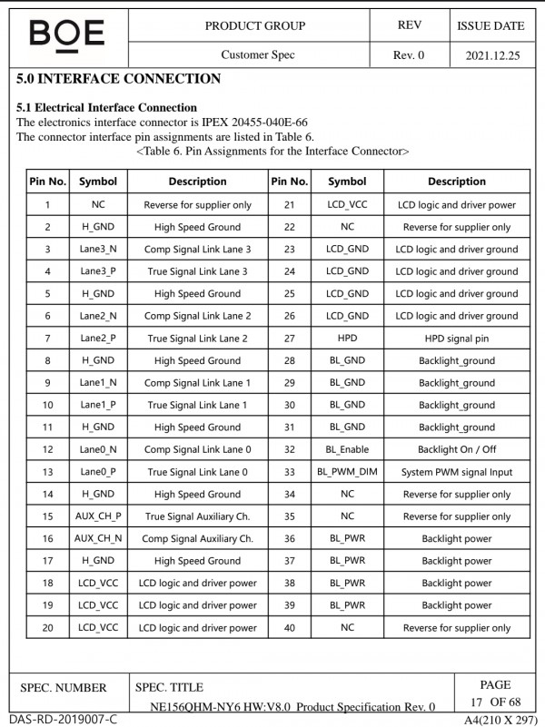

NE156QHM-NY시리즈 제품이 FX516PM-HN015(eDP 0.5mm pitch)와 호환될지 궁금합니다.
일단 데이터시트(NY6기준)와 보드뷰(eDP 0.5mm)로 봤을때는 전기적으로는 호환되는것 같아 보이는데, 혹시 소프트웨어적으로 막혀있는걸까요?
FX516PM핀 배열:
1 +3VS_LCD
2 +3VS_LCD
3 +3VS_LCD
4 +3VS_LCD
5 MIC_3V
6 GND
7 NC
8 GND
9 NC
10 DMIC_DATA_C
11 DMIC_CLK_C
12 GND
13 EDP_TXN3_CON
14 EDP_TXP3_CON
15 GND
16 EDP_TXN2_CON
17 EDP_TXP2_CON
18 GND
19 EDP_TXN1_CON
20 EDP_TXP1_CON
21 GND
22 EDP_TXN0_CON
23 EDP_TXP0_CON
24 GND
25 EDP_AUXP_CON
26 EDP_AUXN_CON
27 GND
28 EDP_HPD_CON
29 GND
30 GND
31 GND
32 LCD_BLEN_CON
33 LCD_PWM_CON
34 NC
35 EDP_OD_CON
36 NC
37 AC_BAT_SYS_LCD
38 AC_BAT_SYS_LCD
39 AC_BAT_SYS_LCD
40 AC_BAT_SYS_LCD
41 GND
42 GND
43 GND
44 GND
