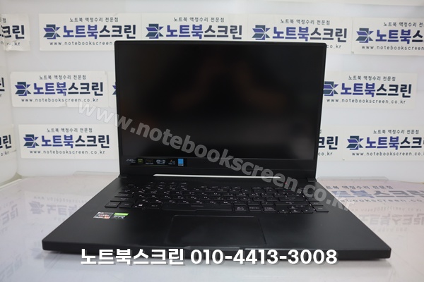

아수스 노트북 화면 안 나옴 증상으로 방문해주신 고객님,
240Hz 패널 장착되어 있는데, 이 액정 장착되어 있는 노트북 모델들이 대부분 비슷한 증상이 나타나더라고요.
액정 불량일 확률이 높아요.
기존 액정 테스트하니 테스트기에서도 동일하게 화면이 안 나오네요.

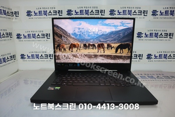

새 액정으로 교체해드렸으며, 동일한 액정 모델을 장착하면 또 불량 증상이 나올 확률이 높아서,
주사율 165Hz 액정으로 교체 해드렸습니다. 노트북스크린에서 교체해드린 새 액정에 대한 무상 보증은 2년 제공합니다.
