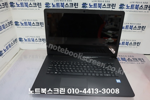

HP 노트북 화면이 어둡게 나와요 검게 나와요 보드불량?액정불량?케이블불량? 17-by0021dx

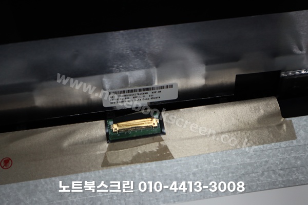

HP 노트북을 분해하여 액정과 메인보드를 연결하는 두 군데 케이블을 분리하였다 다시 연결하였고,
기존 액정 분리하여 테스트하니 백라이트가 안 나오는 상태에 불량 액정 로 확인되었습니다.

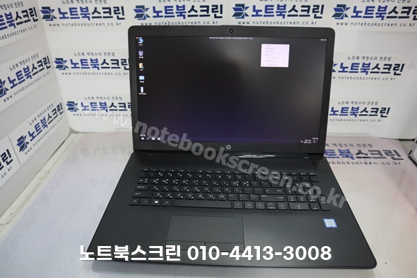

새 액정으로 교체 작업하여 마무리하였습니다.
