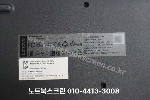

접수 및 진단
고객님께서 사용 중이시던 해당 모델 화면이 옆에서 보면 색상 흐림과 시야각 저하가 느껴진다는 말씀을 주셨습니다.
기본 탑재되어 있던 디스플레이는 15.6인치 해상도 1920×1080 TN 방식으로 확인되었습니다.

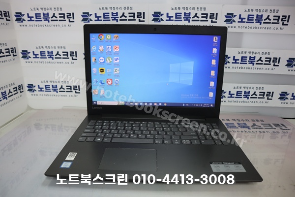

완료 및 테스트 확인
교체 완료 후 고객님과 함께 화면 밝기, 색감, 시야각, 깜빡임 여부 등을 확인했습니다.
업그레이드된 IPS 패널 덕분에 다음과 같은 개선이 확인되었습니다.
이전 대비 색감이 더욱 또렷하고 자연스러움
옆에서 보아도 색변화가 적고 시야각이 확장됨
깜빡임이나 흐림 증상이 사라짐
