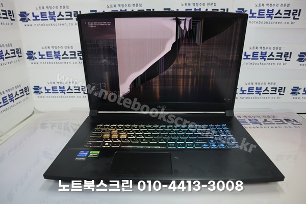

2. 기기 접수 및 상태 점검
고객님께서 기기를 가지고 방문해 주셨고, 접수 이후 저희는 다음 사항을 점검했습니다:
화면 상단과 중앙부에 금이 가 있고, 그 라인을 따라 검은 얼룩과 줄무늬 번짐이 발생해 화면 사용이 어려운 상태
상판 배젤 및 프레임 주변에 충격 흔적이나 틈새 유무 확인
LCD 케이블 및 커넥터 손상 여부 확인
덮개 개폐 시 힌지의 움직임이 뻑뻑하거나 느슨하지 않은지 체크
이 Katana 17 B13VFK 모델은 원래 17.3″ FHD (1920×1080) IPS 화면에 144Hz 주사율이 구성 사양으로 적용되어 있는 모델입니다.
MSI Store | Thailand
+1
금이 가고 번짐이 심한 상태여서 전체 화면 패널 교체가 가장 적절하다는 판단을 고객님께 권유드렸으며, 고객님께서 동의해 주셨습니다.

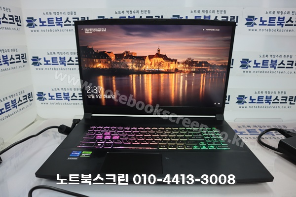

실제 교체 절차는 아래와 같습니다:
전원 차단 및 배터리(가능한 경우) 분리
상판 배젤 및 프레임 개방
기존 금이 간 패널 분리 — 케이블 커넥터 및 고정 나사 해제
새 144Hz 사양 패널 장착 및 커넥터 연결
전원 켜서 화면 테스트 — 밝기, 색감, 시야각, 잔상/번짐 여부 확인
프레임 재조립 및 마감 처리
작업 시간은 약 30분 내외로 마무리되었습니다.
