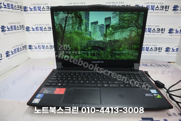

* 상황 및 원인
고객님께서는 사용 중 화면이 전환될 때 이전 화면의 잔상이 미세하게 남아 움직이는 영상이나 창을 닫고 나서도 흐릿한 그림자가 잠시 남는 상태로 방문하셨습니다.
이런 잔상 증상은 다음과 같은 원인이 있을 수 있습니다:
패널의 응답속도 저하로 인해 픽셀이 새로운 영상으로 완전히 전환되지 않고 이전 프레임이 남아버리는 경우.
내부 디스플레이 케이블 접촉 불량이나 손상으로 신호 전달이 원활하지 않아 화면 전환이 늦어지는 경우.
상판 힌지나 외부 충격으로 인해 패널 내부 회로나 백라이트 유닛에 미세한 손상이 생겨 일부 픽셀이 정상 작동하지 않는 경우.
고객님 기종은 게이밍 사양으로 고주사율이 지원되는 모델이었으나, 잔상이 지속되면서 정상 사용에 지장이 생긴 상태였습니다.

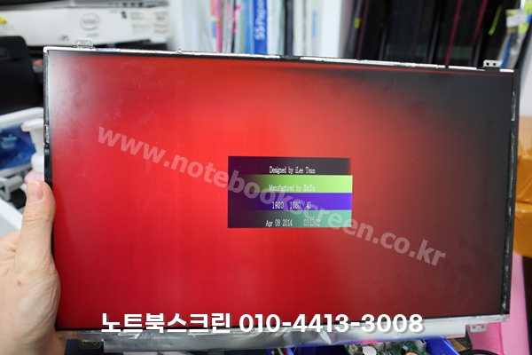

* 교체 작업 과정
고객님께서 지켜보실 수 있는 오픈된 공간에서 상판 베젤 및 외장 케이스를 조심스럽게 분리하였습니다.
기존 패널과 연결된 LVDS 또는 eDP 케이블, 고정 나사류를 하나하나 풀고 커넥터 상태와 케이블 손상 여부를 확인했습니다.
동일 규격의 GIGABYTE 노트북용 새 패널을 준비하여, 커넥터를 정확히 맞추고 고정 나사를 정렬해 장착하였습니다.
조립 후 전원을 켜서 잔상 발생 여부, 화면 반응 속도, 색감 및 밝기 상태 등을 꼼꼼히 점검했습니다. 특히 움직이는 영상과 창 전환 시 잔상이 남는지 반복 테스트했습니다.

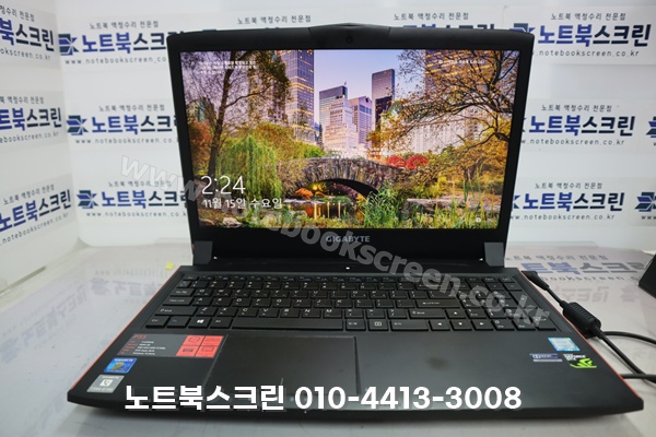

마지막으로 고객님께 새로 장착된 화면을 직접 보여드리고 이상 유무를 확인 받은 뒤 인도하였습니다.
* 작업 후 안내
새 패널 덕분에 잔상 현상이 완전히 해소되었으며 움직이는 영상도 자연스럽고 깔끔하게 표시됩니다.
