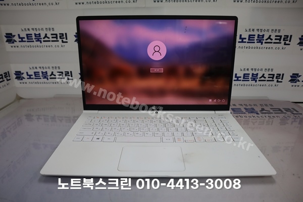

얼마 전 저희가 교체했던 고객님의 노트북에서 액정 패널 이상 증상이 보고되었습니다. 교체 직후에는 화면 상태가 정상으로 확인되었으나, 며칠 후 화면 색감이 기존보다 옅어지고 약간 누르스름하게 변하며 전체적으로 색상이 틀어지는 증상이 나타났습니다.
이러한 색상 이상은 패널 자체 문제, 케이블 접촉 불량, 또는 백라이트 및 드라이버 이상 등 여러 원인으로 발생할 수 있으며, 실제로 화면 색 재현에 이상이 생기는 경우에는 하드웨어적 원인을 의심해야 합니다.
고객님께서는 “교체 후 처음에는 괜찮았는데 어느 순간부터 화면이 누래지고 원색 재현이 약해졌다”고 말씀하셨습니다.
원인 확인 및 대응
저희는 다음과 같이 진단을 진행했습니다.
패널 커넥터 및 케이블 접촉 상태 점검 → 흔들림이나 탈착 흔적 없음 확인
백라이트 및 전원 신호 입력 점검 → 정상 범위 내 확인
교체된 패널의 초기 품질 문제가 있을 가능성 검토 → 동일 모델의 재고 품질 검사 실시
결과적으로 해당 패널에서 색 재현력이 저하된 개체가 확인되어, 이는 설치 후 시간이 지나면서 색상 편차가 발생한 패널 자체 불량으로 판단하였습니다.

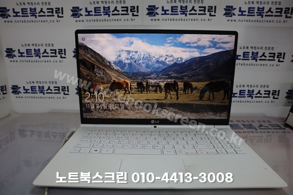

무상 재교체 진행
고객님께 상황을 설명드리고, 저희가 책임지고 동일 규격의 호환 패널로 무상 재교체를 진행하기로 하였습니다.
재교체 작업은 다음과 같이 진행했습니다.
고객님 앞에서 기존 패널을 다시 탈거
동일 규격이면서 품질이 확인된 재고 패널로 교체
케이블 체결 및 나사 고정 상태 재점검
완료 후 화면 밝기·색감·깜빡임 여부를 고객님과 함께 확인
교체 완료 후 화면 색감이 정상 수준으로 회복되었고, 색상 편차 및 누르스름한 색감도 사라졌음을 확인 드렸습니다. 또한 “6Hz에서 144Hz 등 주사율 업그레이드는 불가능하다”는 안내도 다시 한번 드렸습니다.
