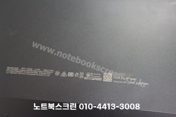

모델명 HP 16 E1087AX

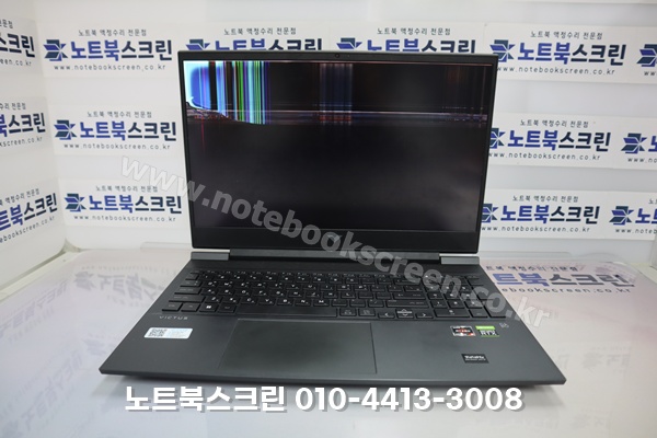

증상 화면 금이 가고 내부 패널 손상
원인 덮개를 닫을 때 이어폰이 사이에 끼어 내부 압력으로 인한 파손
증상 상태 화면 하단부 깨짐 백라이트 일부만 점등 영상 출력 불가

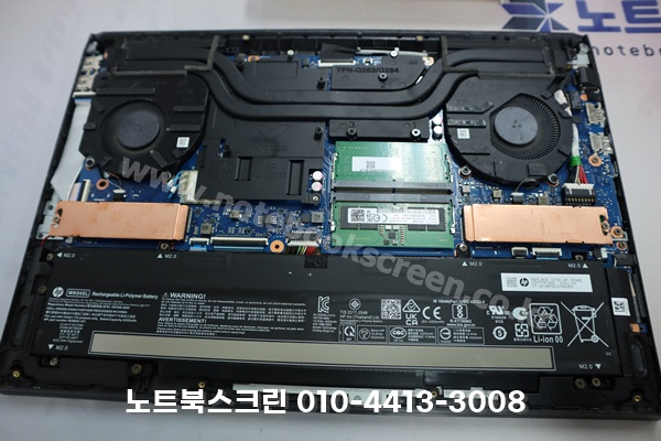

1 외부 하우징 분리 및 배터리 절연
2 파손된 LCD 패널 탈거
3 HP 16 시리즈 전용 FHD IPS 패널 장착
4 영상 출력 및 색상 테스트
5 외관 점검 및 마감 확인

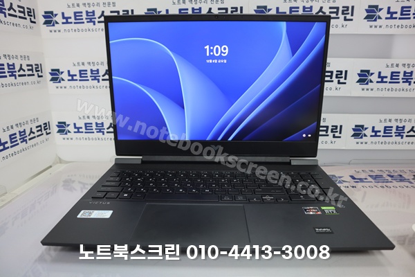

교체 후 결과
새 패널 장착 후 밝기 색감 해상도 모두 정상 확인되었습니다
백라이트 누설이나 잔상 가로줄 등 불량 증상 없이 깨끗하게 복원되었습니다
IPS 광시야각 패널로 시야각 왜곡 없이 선명한 화질을 제공합니다
