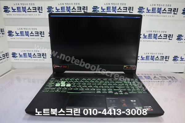

최근 울산 남구 신정동에 계신 고객님께서 ASUS FA506M-R5725 노트북을 택배로 보내주셨습니다. 증상은 ‘화면 일부가 검게 변하며, 일부 영역만 보이고 나머지는 표시되지 않음’ 이었습니다. 부팅, 전원, 외장 모니터 출력은 정상으로, 그래픽 카드나 시스템 문제가 아닌 “내장 디스플레이 패널 또는 연결 회로 문제”로 판단했습니다.
증상 및 원인 분석
- 화면의 일부만 보이고 나머지는 검게 출력되지 않거나, 간헐적으로 줄이 생기거나 깜빡임이 있는 경우 — 이는 LCD 내부 구조, 백라이트, 또는 패널 내부 회로 손상 가능성이 높습니다.
- 외장 모니터 연결 시 정상 출력이 확인된다면, 노트북 본체 그래픽 시스템 보다는 디스플레이 패널 또는 연결 케이블의 문제일 가능성이 높습니다.
이러한 증상이 있다면, 단순 소프트웨어 오류나 드라이버 문제로 보기 어렵고, 패널 또는 내부 연결 부품 점검과 패널 교체가 가장 확실한 해결 방법입니다.

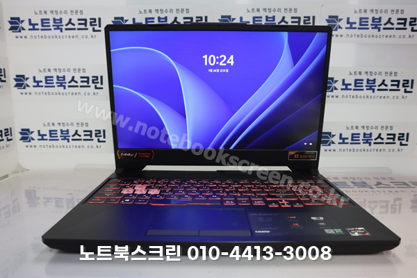

- 교체 후 화면은 전체 영역이 정상적으로 표시되었고, 검게 나오는 구간 없이 기존처럼 선명하게 출력되었습니다.
- 외부 모니터 없이도 본체 화면만으로 정상 사용이 가능하며, 백라이트, 색감, 해상도에도 이상이 없음을 확인했습니다.
