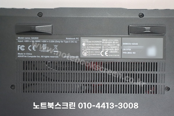

충청북도 청주시 흥덕구 ASUS GA502IU-AZ142 화면안나옴 240Hz패널고장 액정수리
이번에는 충청북도 청주시 흥덕구에서 택배로 보내주신 고객님의 의뢰로
ASUS GA502IU-AZ142 모델 화면 교체 작업을 진행했습니다.

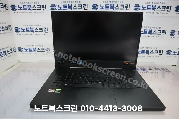

고객님께서 보내주신 내용은 전원을 켜면 불은 들어오지만 화면이 전혀 나오지 않는 증상이었고,
해당 모델은 240Hz 고주사율 패널이 장착된 게이밍 노트북이라 일반적인 화면 이상과는 접근 방식이 조금 다른 경우였습니다.

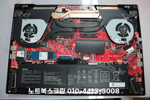

입고 후 가장 먼저 외부 상태와 내부 연결 상태를 점검했습니다.
케이블 이탈이나 메인보드 문제 가능성도 함께 고려해야 했기 때문에,
기존 액정을 분리해 테스트 장비에 연결해 확인했고
결과적으로 240Hz 패널 자체 고장으로 판단되었습니다.

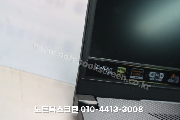

이런 고주사율 패널은 일반 패널과 달리
패널 불량이 발생하면 아예 화면이 출력되지 않는 경우도 종종 있습니다.
외부 모니터 연결 시 정상 출력이 되는 경우라면
메인 부품 문제가 아니라 패널 불량일 가능성이 높습니다.
기존 고장 난 액정을 완전히 분리한 뒤
ASUS GA502IU-AZ142 모델에 맞는 동일 규격 240Hz 패널로 교체 작업을 진행하려다가
불량률이 높은 관계로 165Hz 패널로 교체 진행했습니다.

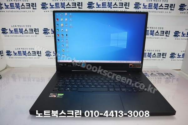

패널 교체 후 전원 인가, 화면 출력 여부 확인,
주사율 정상 인식 여부까지 하나씩 체크했습니다.
교체 후에는 화면이 즉시 정상 출력되었고
165Hz 주사율도 정상적으로 인식되는 것을 확인했습니다.
밝기, 색감, 깜빡임, 잔상 여부까지 점검한 뒤
문제 없이 작업을 마무리했습니다.
