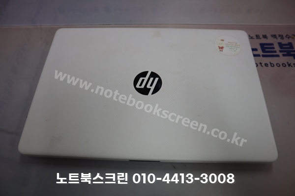

이번 작업은 HP 15s-fq2011TU 모델입니다.

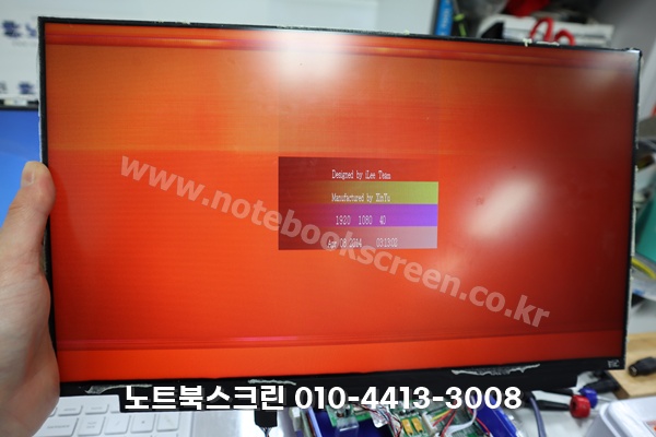

전원은 정상적으로 켜지지만 화면이 나오지 않거나 줄무늬 잔상이 보이는 증상으로 사용이 어려워 방문해주셨습니다. 외부 충격 이후 증상이 발생했다는 설명을 주셔서 패널 불량 가능성을 중심으로 확인을 진행했습니다.
고장 증상 확인
전원 인가 시 화면 출력 불안정
밝기 조절 반응 없음
외부 모니터 연결 시 정상 출력
위와 같은 증상은 메인보드 문제가 아닌 디스플레이 패널 자체 고장일 가능성이 높습니다. 동일 규격의 새 패널로 교체 안내를 드린 뒤 작업을 진행했습니다.

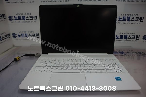

베젤을 분리한 뒤 기존 패널을 탈거하고, 연결부 상태를 확인했습니다.
케이블 손상이나 접촉 불량 없이 깔끔한 상태였으며, 새 패널을 장착한 후 출력 테스트를 진행했습니다. 밝기 균일도와 색감, 깜빡임 여부까지 모두 확인해 이상 없는 것을 확인했습니다.

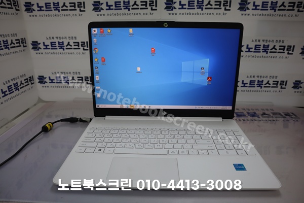

새 패널 장착 후 화면은 선명하게 정상 출력되었고, 기존에 보이던 잔상이나 줄감 현상은 모두 사라졌습니다. 부팅 화면부터 바탕화면까지 안정적으로 표시되어 바로 사용 가능한 상태로 전달드렸습니다.
