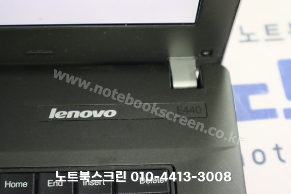

Lenovo E440 모델은 업무용으로 많이 사용되는 레노버 노트북으로
오래 사용하면서 화면 밝기 이상이나 백화 현상으로 문의가 자주 들어오는 모델입니다.

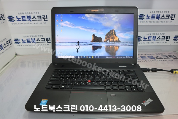

이번에 노트북스크린으로 입고된 Lenovo E440은
성남 하대원에서 직접 방문해주신 고객님의 제품으로

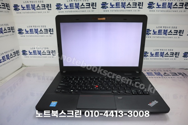

화면 전체가 하얗게 뜨는 백화 증상이 발생한 상태였습니다.
백화 증상은 화면이 뿌옇게 보이거나
색감이 모두 날아간 것처럼 흰색 위주로 출력되는 현상으로
패널 내부 손상이나 백라이트 계열 문제로 인해 발생하는 경우가 많습니다.
이번 Lenovo E440의 경우
외부 모니터 출력은 정상적이었고
내부 디스플레이만 백화 증상이 확인되어
패널 자체 고장으로 판단했습니다.

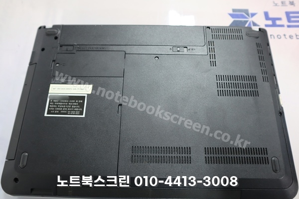

하판 분리 후 내부 점검

교체 후에는 화면 색감과 밝기
전체 출력 상태를 꼼꼼하게 확인했으며
정상 출력이 확인되어 작업을 마무리했습니다.

화면 백화 증상을 그대로 두고 사용하면
업무나 작업에 큰 불편이 발생할 수 있으므로
빠른 패널 교체를 권장드립니다.
