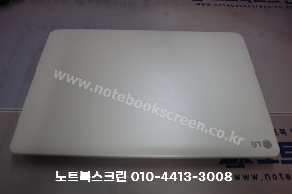

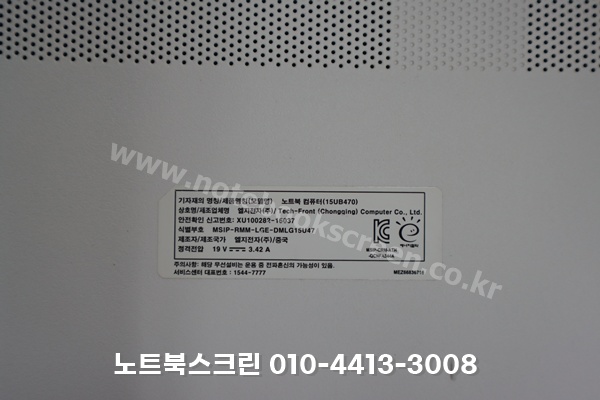

전북 익산시 팔봉동에서 택배로 보내주신
LG 노트북 15UB470 화면 이상으로 인한 교체 작업 사례입니다

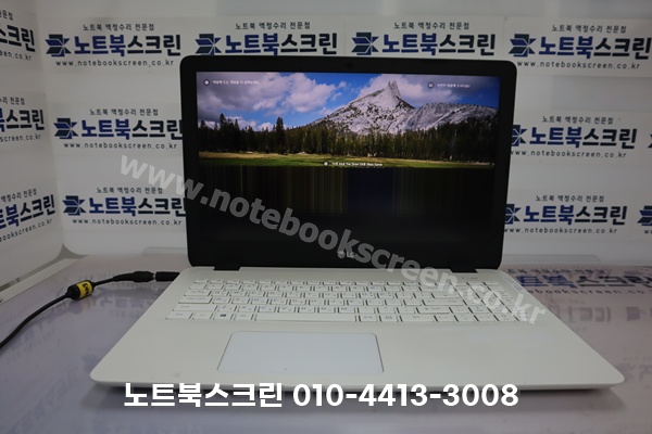

택배로 도착한 노트북은 전원은 정상적으로 켜지지만
화면이 어둡게 나오거나 일부 영역이 보이지 않는 증상이 있었습니다
외부 충격이나 장시간 사용으로 인해
디스플레이 패널 자체가 손상된 상태로 확인되었습니다

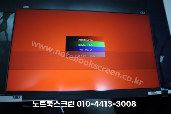

외부 모니터 연결 테스트를 통해
메인 보드와 그래픽 출력은 정상임을 확인했습니다
케이블 단선이나 힌지 문제는 없었으며
패널 단독 고장으로 판단했습니다

기존에 장착되어 있던 고장 난 패널을 분리
커넥터와 내부 배선 상태를 점검
15UB470 모델에 맞는 새 디스플레이 패널을 장착

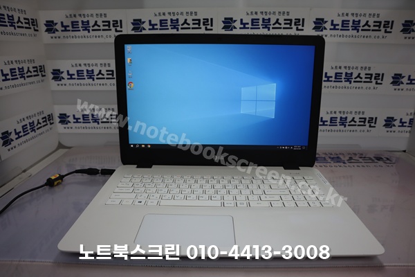

조립 후 밝기 색감 해상도 테스트를 순차적으로 진행했습니다
작업 결과
화면 전체가 정상 출력되며
줄 생김이나 번짐 없이 깔끔하게 복원되었습니다
밝기와 색감도 안정적으로 확인되어
일상 사용에 문제없는 상태로 마무리되었습니다
