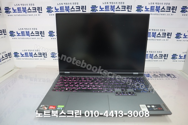

방문 당시 증상 정리
고객님께서 가져오신 Legion 5 Pro 16ACH6H는
전원은 정상적으로 켜지지만
화면 한쪽이 깨지면서
검은 번짐과 컬러 줄무늬가 동시에 나타난 상태였습니다
부팅 소리와 키보드 백라이트는 정상
외부 모니터 연결 시 출력 가능
이런 점으로 보아
그래픽이나 메인보드 문제가 아닌
LCD 패널 자체 파손으로 판단되는 상황이었습니다

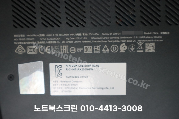

Lenovo Legion 5 Pro 16ACH6H는
패널 규격이 명확하지만
아무 QHD 패널이나 장착할 수 있는 구조는 아닙니다
해상도
주사율 165Hz
커넥터 타입
베젤 구조
두께
이 모든 조건이 정확히 맞아야
화면 들뜸 없이 정상 조립이 가능합니다

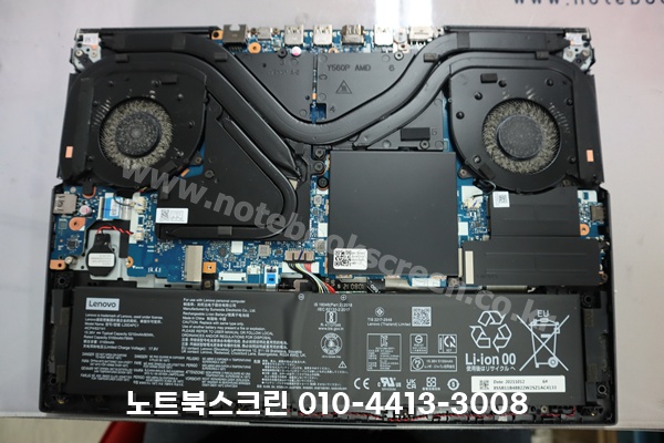

패널 교환 작업 과정
모든 작업은
고객님이 보실 수 있는 공간에서 진행했습니다
고가의 게이밍 노트북일수록
작업 과정이 투명한지가 중요합니다
작업 순서는 다음과 같습니다
전원 차단 및 내부 보호
전면 베젤 분리
파손된 기존 QHD 165Hz 패널 탈거
케이블 및 커넥터 상태 점검
새 QHD 165Hz 패널 장착
임시 전원 테스트
주사율 인식 확인
밝기 색감 화면 균일도 점검
덮개 개폐 테스트
최종 조립
특히 고주사율 패널은
케이블 체결 상태가 매우 중요합니다
조금이라도 불안정하면
깜박임이나 주사율 인식 오류가 발생할 수 있어
이 부분을 가장 신경 써서 작업합니다

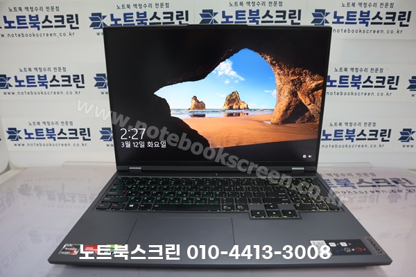

교환 후 테스트 체크
단순히 화면이 나온다고 출고하지 않습니다
아래 항목을 모두 확인합니다
부팅 화면 정상 출력
QHD 해상도 정상 인식
165Hz 주사율 설정 가능 여부
밝기 단계별 정상 동작
색상 균일도 확인
화이트 화면 얼룩 여부
검은 화면 빛샘 확인
게임 및 영상 테스트
뚜껑 개폐 시 화면 꺼짐 여부
모든 테스트를 통과한 뒤
고객님께 직접 화면 상태를 확인해드렸고
원래 사용하던 화면 품질 그대로 복원된 점에
만족해주셨습니다
