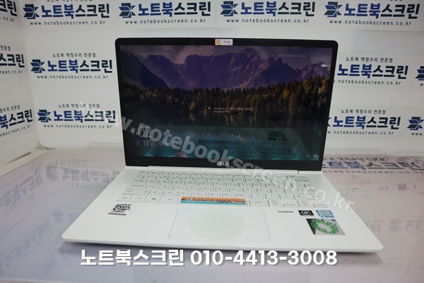

고객님께서 가져오신 제품은
전원은 켜지지만 화면에 번짐과 줄무늬가 발생하며
정상적인 사용이 어려운 상태였습니다.
부팅 사운드와 키보드 동작은 정상이어서
그래픽이나 메인보드 문제가 아닌
LCD 패널 자체 고장으로 판단되는 상황이었습니다.
이런 증상은 설정이나 드라이버로 해결되지 않으며
시간이 지날수록 표시 불량 범위가 넓어지는 경우가 많아
빠른 교체가 가장 안정적인 해결 방법입니다.

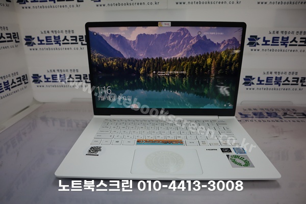

교체 후 테스트 체크
단순히 화면이 켜지는지만 확인하지 않습니다.
아래 항목을 모두 점검한 뒤 출고합니다.
부팅 화면 정상 출력
밝기 단계별 정상 동작
화이트 화면 얼룩 여부
블랙 화면 빛샘 확인
영상 재생 시 깜박임 여부
덮개 개폐 시 화면 유지 여부
모든 테스트를 통과한 뒤
고객님께 직접 화면 상태를 확인해드렸고
정상 복원된 화면에 만족해주셨습니다.
