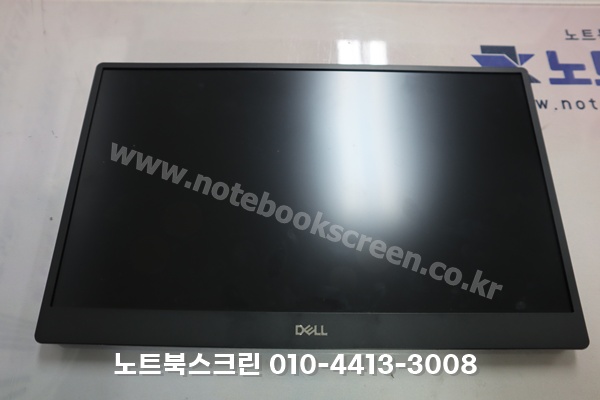

방문 당시 증상
고객님 제품은 전원 인식은 되지만
화면 한쪽에 강한 금과 검은 번짐이 퍼진 상태였습니다.
밝기 조절을 해도 표시 영역이 회복되지 않아
패널 내부 손상으로 판단했습니다.
포터블모니터의 경우
외부 케이블이나 설정 문제가 아니라면
이런 증상은 대부분 LCD 파손에 해당합니다.
화면이 깨진 원인

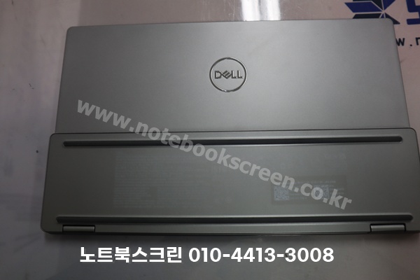

DELL C1422H는 휴대성이 뛰어난 대신
상판과 패널이 매우 얇습니다.
실제 많이 발생하는 원인은 다음과 같습니다.
가방 안에서 노트북·서류와 함께 눌림
이동 중 충격(지하철·차량)
책상 모서리에 살짝 부딪힘
파우치 없이 보관
이번 사례 역시 이동 중 압력이 가해진 흔적이었고
하단 모서리부터 번짐이 확산된 전형적인 파손 패턴이었습니다.

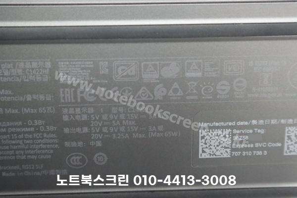

DELL C1422H 역시 규격이 명확해
입고 즉시 맞는 새 패널을 준비해 당일 작업이 가능했습니다.

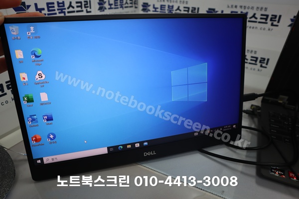

교체 후 테스트 체크
단순 출력 확인으로 끝내지 않습니다.
부팅 인식 정상
밝기 단계별 정상 동작
화이트 화면 얼룩 여부
블랙 화면 빛샘 확인
영상 재생 시 깜박임 여부
케이블 연결 시 신호 안정성
모든 항목 정상 확인 후 출고했습니다.
