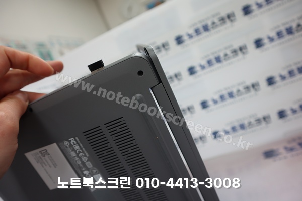

고객님께서는 노트북을 열 때마다 뚝뚝 소리가 나고 하부 케이스가 벌어져 화면이 제대로 고정되지 않는 상태였습니다 이는 노트북의 관절 역할을 하는 힌지 부분이 파손되었거나 힌지를 고정하는 내부 지지대가 부러졌을 때 나타나는 전형적인 증상입니다

노트북 내부를 열어 확인해 본 결과 힌지 자체의 결함보다는 힌지를 잡아주는 상판 케이스의 고정 부위가 파손되어 있었습니다 레노버 아이디어패드 시리즈에서 자주 발생하는 문제 중 하나로 방치할 경우 액정 파손이나 케이블 단선으로 이어질 수 있어 빠른 수리가 필요합니다
