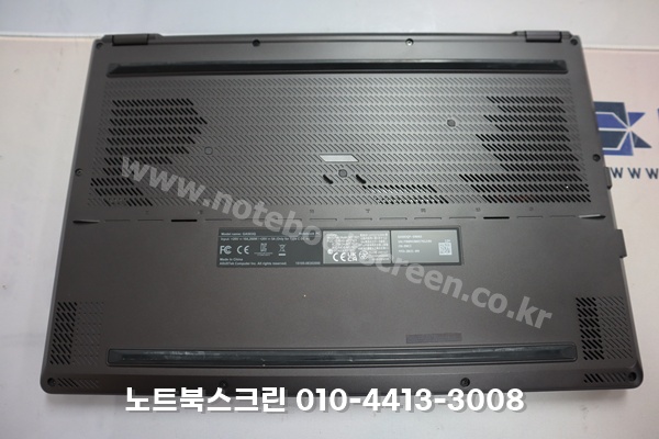

용인 역북동에서 오리역 인근 저희 매장까지 방문해 주신 고객님의 노트북 상태를 먼저 점검했습니다.

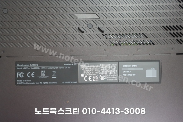

모델명 아수스 로그 제피러스 G15 GA503QM GR043

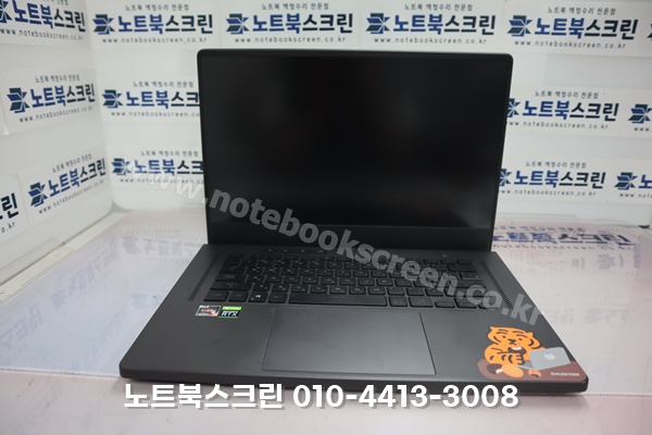

증상 전원은 켜지지만 화면에 아무런 출력물도 나타나지 않는 검은 화면 상태
특이사항 외부 출력 모니터 연결 시 정상 작동 확인으로 액정 불량 의심
고객님께 증상을 설명해 드리고 즉시 내부 점검 및 액정 테스트를 시작했습니다.

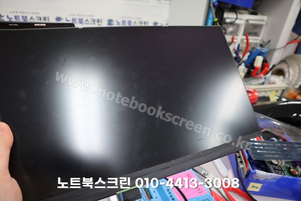

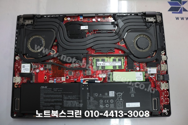

가장 먼저 노트북 하판을 열어 배터리를 분리하여 전류를 차단했습니다. 이후 상판 베젤을 조심스럽게 분리하여 장착되어 있던 기존 액정을 탈거했습니다. 테스트용 장비에 연결해 본 결과 기존 액정의 회로 불량으로 인해 화면이 나오지 않는 것을 최종 확인했습니다.

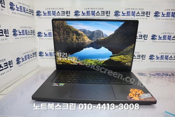

새 액정을 메인보드와 연결하여 화면이 정상적으로 출력되는지 확인했습니다. 아수스 로고가 선명하게 나타나며 윈도우 진입까지 깔끔하게 이루어지는 것을 고객님과 함께 확인한 후 최종 조립을 진행했습니다.
