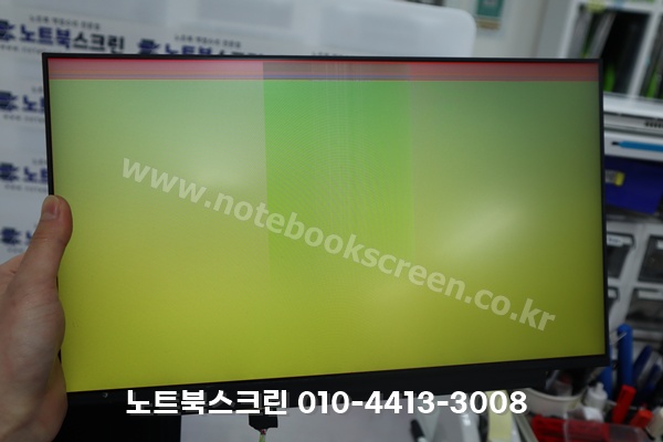

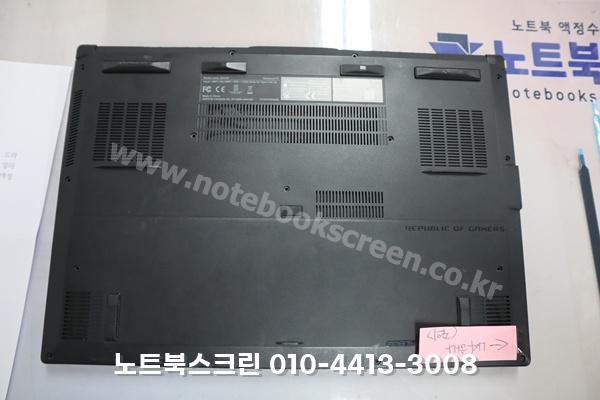

입고된 ASUS GA502IV-AZ087 모델을 확인해 보니 외부 출력 모니터에는 화면이 정상적으로 출력되지만 노트북 자체 패널에는 아무런 신호가 잡히지 않는 상태였습니다.
정밀 점검을 위해 기존 액정을 조심스럽게 분리하여 전용 테스트 장비에 연결해 본 결과 액정 자체 불량으로 최종 판정되었습니다. 메인보드나 케이블 문제가 아닌 액정 패널의 회로 결함이었기에 즉시 새 액정 교체 작업을 결정했습니다.
2. 고사양 게이밍 패널 교체 작업
해당 모델은 게이밍 특화 라인업으로 고주사율과 뛰어난 색 재현율이 특징입니다. 저희 노트북스크린은 모델 사양에 완벽하게 부합하는 정품 신품 액정을 사용하여 교체를 진행했습니다.
배터리 분리 내부 쇼트 방지를 위해 하판 분리 후 배터리 커넥터부터 안전하게 차단했습니다.
섬세한 액정 탈거 베젤이 얇은 제피러스 모델 특성에 맞춰 전용 툴로 흠집 없이 기존 패널을 제거했습니다.
신품 장착 및 테스트 새 액정을 가조립하여 화면 출력 여부와 주사율 설정 결점 유무 등을 꼼꼼하게 검수했습니다.
