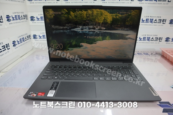

성남시 분당구 서현동에서 직접 방문해 주신 고객님의 레노버 노트북 힌지 파손 수리 사례를 상세히 소개해 드립니다 이번에 입고된 모델은 가성비로 인기가 많은 레노버 아이디어패드 5 15ARE05입니다

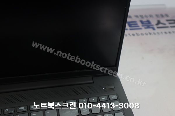

고객님께서 가져오신 노트북은 화면을 열고 닫을 때마다 상판과 하판 연결 부위가 벌어지며 제대로 고정되지 않는 상태였습니다 힌지는 노트북의 화면을 지탱하고 회전시키는 핵심 부품인데 이 부위를 잡아주는 내부 플라스틱 지지대가 파손되면서 상판 케이스까지 들뜨는 현상이 발생한 것입니다
레노버 아이디어패드 시리즈는 슬림한 디자인을 강조하다 보니 내부 힌지 고정 부위가 다소 약하게 설계된 측면이 있습니다 특히 노트북을 한쪽 모서리만 잡고 열거나 급하게 화면을 젖히는 습관이 있으면 누적된 피로도로 인해 내부 고정 나사산이 통째로 뽑혀 나가는 파손이 자주 일어납니다

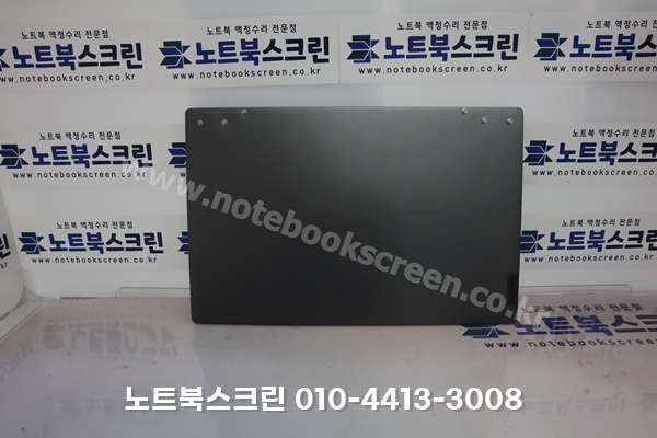

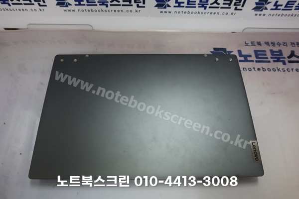

그래서 저희 노트북스크린은 더욱 확실하고 내구성이 뛰어난 수리법을 적용했습니다 바로 케이스를 관통하여 볼트와 너트로 힌지를 직접 고정하는 방식입니다 단순히 본드나 에폭시로 붙이는 방식보다 훨씬 강력한 결속력을 자랑하며 한 번 수리하면 물리적인 힘으로 부수지 않는 이상 다시는 힌지가 벌어지지 않을 만큼 튼튼해집니다

2 케이스 외부까지 관통하는 미세한 구멍을 내고 특수 제작된 볼트와 너트를 체결합니다
