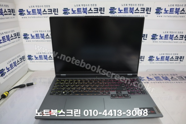

부천에서 방문해주신 고객님의 노트북은 전원 램프는 켜지지만 화면에 아무런 반응이 없는 상태였습니다.

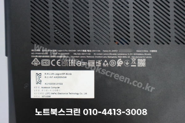

모델명: Lenovo Legion 5 Pro 16ACH6H
주요 증상: 화면 출력 불가 (블랙아웃)
점검 결과: 기존 액정을 본체에서 분리하여 전용 테스트기에 연결해 본 결과, 동일하게 화면이 나오지 않는 증상이 확인되었습니다. 이를 통해 메인보드나 케이블 문제가 아닌 액정 패널 자체의 결함임을 확진하였습니다.

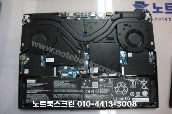

전원 차단: 작업 중 발생할 수 있는 쇼트를 방지하기 위해 내부 배터리 커넥터를 우선 분리하였습니다.

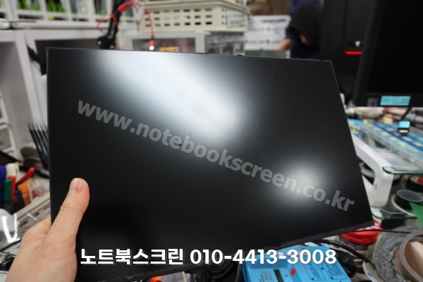

패널 탈거: 리전 5 프로 특유의 슬림 베젤에 손상이 가거나 휘어지지 않도록 전용 도구를 사용하여 조심스럽게 기존 액정을 분리했습니다.
신품 액정 장착: 준비된 고사양 신품 패널을 장착하고 커넥터 연결 상태를 이중 점검하였습니다.

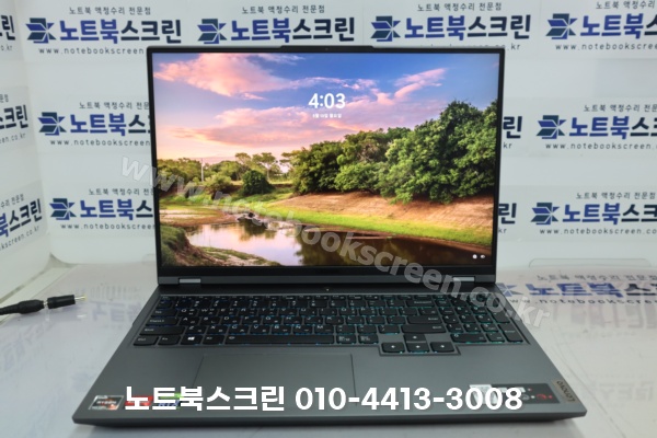

3. 테스트 및 수리 완료
액정 교체 후 다음과 같은 항목들을 꼼꼼하게 테스트했습니다.
화면 출력 및 결점 확인: 불량 화소나 빛샘 현상이 없는지 정밀 검토
고주사율 확인: 165Hz 주사율이 정상적으로 활성화되는지 확인
기능 점검: 화면 밝기 조절 및 색 재현력 체크
테스트 결과 모든 기능이 정상적으로 작동하였으며, 부천에서 오신 고객님께서도 직접 화면을 확인하신 후 매우 만족해하시며 당일 수령하셨습니다.
