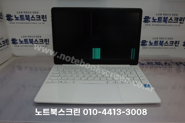

입고된 베이직북14 모델은 외부 충격으로 인해 화면 왼쪽 상단부터 금이 가면서 화면 전체가 하얗게 변하거나 줄이 생기는 증상을 보였습니다. 전형적인 액정 파손 증상으로, 새 패널 교체가 시급한 상태였습니다.
상태 진단: 수리 시작 전 외부 모니터를 연결하여 메인보드 출력에 이상이 없는지 먼저 확인합니다. 다행히 액정 외에 다른 부품에는 문제가 없음을 확인했습니다.

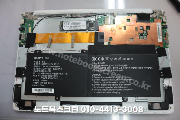

안전한 분해: 베이직북은 하판 분해 시 내부 배터리를 먼저 분리하여 전원을 차단하는 것이 중요합니다. 쇼트 방지를 위해 안전 가이드를 준수하며 작업을 진행합니다.

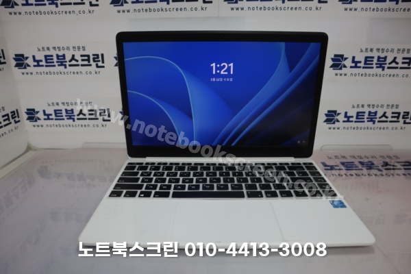

최종 테스트: 패널 교체 후 불량 화소, 빛샘, 밝기 조절 등을 꼼꼼히 점검하여 새 노트북처럼 깨끗해진 화면을 확인한 뒤 고객님께 전달해 드렸습니다.
