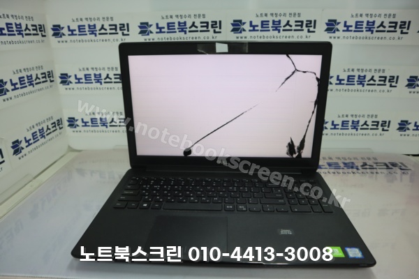

오늘은 세종시 다정동에서 택배로 보내주신 Dell Latitude 3500 (P86F001) 모델의 수리 후기를 전해드립니다. 이번 사례는 단순한 액정 파손을 넘어, 노트북을 지탱하는 힌지 부분까지 심하게 파손되어 정상적으로 화면을 여닫을 수 없는 상태로 입고되었습니다.
Dell Latitude 3500 액정 및 힌지 수리 과정
액정이 깨지면서 그 충격이 노트북의 뼈대인 힌지(경첩) 부분까지 전달된 케이스였습니다. 힌지가 파손된 상태에서 억지로 화면을 열면 액정이 다시 깨지거나 케이스가 완전히 벌어질 수 있어 정밀한 복원 작업이 병행되었습니다.
입고 및 정밀 진단: 택배 도착 후 확인 결과, 내부 패널 파손과 함께 왼쪽 힌지 고정 부위가 파손되어 상판이 덜렁거리는 상태였습니다.

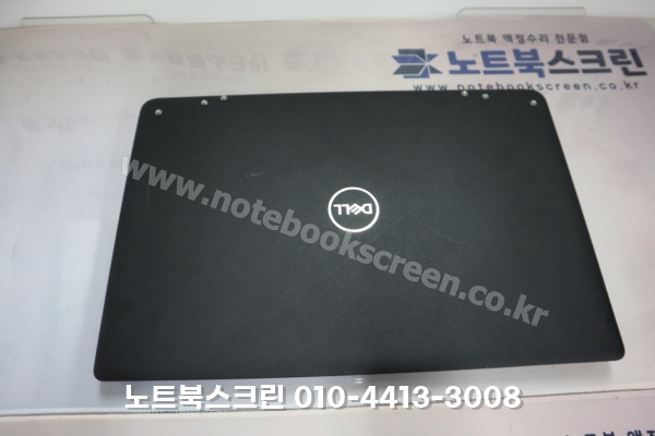

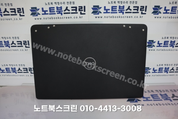

힌지 복원 수리: 저희 노트북스크린은 단순한 접착제(에폭시) 사용을 지양합니다. 내구성을 극대화하기 위해 볼트와 너트를 이용한 체결 방식으로 힌지 고정 부위를 강력하게 복원했습니다. 이 방식은 화학적 접착보다 훨씬 견고하여 수리 후 다시 파손될 우려가 거의 없습니다.

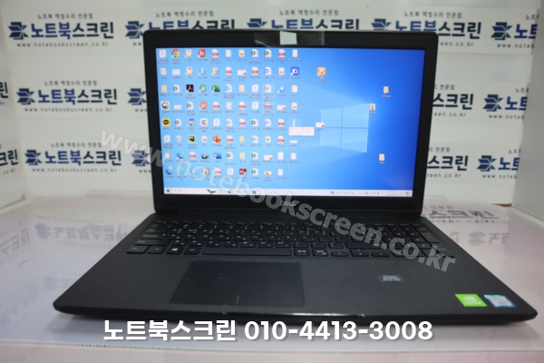

새 패널 교체: 힌지 축을 완벽히 바로잡은 뒤, 델 정품 규격과 동일한 고해상도 **신품(새 패널)**으로 교체를 진행했습니다. 저희는 1만 장 이상의 패널 재고를 보유하고 있어 어떤 모델이든 즉시 대응이 가능합니다.
최종 테스트 및 발송: 힌지의 장력이 적당한지, 화면을 여닫을 때 간섭은 없는지 수차례 확인하고 액정 화질 테스트까지 마쳤습니다. 세종시 다정동 고객님께 안전하게 돌아갈 수 있도록 이중 완충 포장하여 당일 발송해 드렸습니다.
