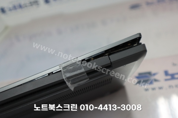

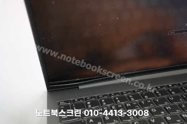

오늘은 분당 지역에서 방문해주신 고객님의 레노버 아이디어패드 5 15ALC05 모델 수리 사례를 소개해 드립니다. 노트북을 열고 닫는 과정에서 힌지 고정 부위가 파손되어 화면이 덜렁거리고 케이스가 벌어지는 증상으로 입고되었습니다.
1. 노트북 입고 및 상태 진단
입고된 레노버 Ideapad 5 15ALC05 모델을 확인한 결과, 왼쪽 힌지를 잡아주는 상판 내부의 플라스틱 고정 지지대가 완전히 부서진 상태였습니다.
힌지 파손은 방치할 경우 연결된 액정 케이블이나 와이파이 안테나선이 끊어질 수 있고, 심한 경우 액정까지 압박하여 파손시킬 위험이 큽니다. 이번 사례는 파손 정도가 심해 보강 수리보다는 새 상판 케이스로 교체하여 내구성을 확보하기로 결정했습니다.

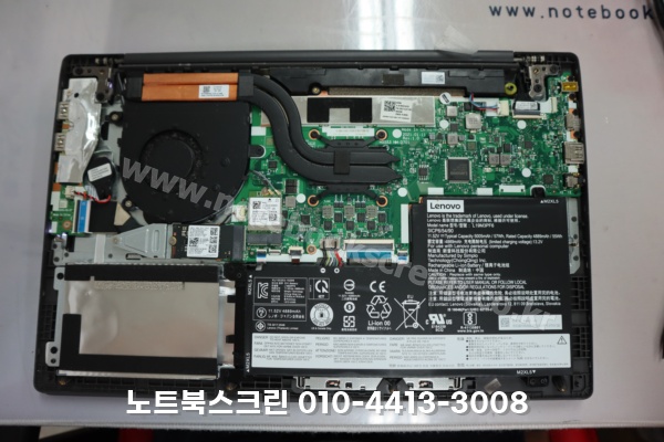

분해 및 전원 차단: 작업 중 메인보드 손상을 방지하기 위해 가장 먼저 배터리 커넥터를 분리하여 전류를 차단합니다.
부품 적출: 기존 파손된 상판 케이스에서 액정과 힌지, 안테나 선 등을 조심스럽게 분리합니다.

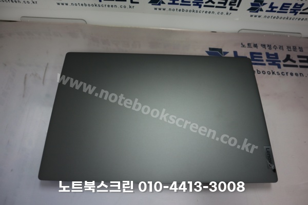

새 상판 케이스 장착: 준비된 새 케이스에 적출한 부품들을 다시 이식합니다. 이때 힌지의 장력을 조절하여 부드럽게 열리고 닫힐 수 있도록 세팅합니다.
