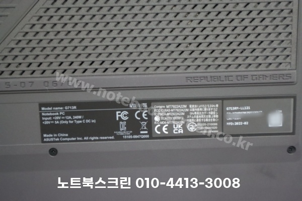

용인처인구 ASUS G713RM-LL121 아수스 노트북 화면 안나옴, 백라이트 불량 고장 새 액정 교체 당일수리 후기

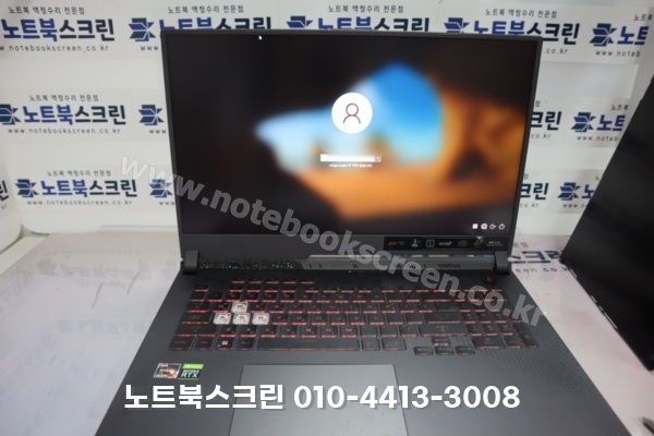

노트북의 전원을 켜면 키보드에 화려한 RGB 조명이 들어오고 팬도 정상적으로 돌아가는데, 화면만 새까맣게 멈춰있는 경우가 있습니다. 이런 증상이 나타나면 당황하지 마시고 스마트폰 손전등을 켜서 모니터 화면에 아주 가깝게 비춰보시기 바랍니다.
손전등 불빛을 비춘 곳에서 희미하게 ASUS 로고나 윈도우 바탕화면이 보인다면, 메인보드나 그래픽 카드의 심각한 고장이 아니라 액정 내부의 백라이트 불량일 가능성이 매우 높습니다. 백라이트는 화면의 빛을 쏘아주는 부품인데, 이 부분에 문제가 생기면 영상 신호는 정상이어도 사람의 눈에는 화면이 꺼진 것처럼 보이게 됩니다. 이 경우 화면 전체를 맑고 깨끗한 새 액정으로 교체해주면 원래의 선명한 화질을 되찾을 수 있습니다.

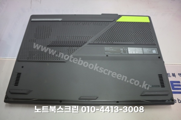

전원 차단 및 안전한 분해: 고성능 노트북일수록 내부 부품이 민감하므로, 가장 먼저 하판을 열고 메인 배터리 케이블을 분리하여 잔류 전류로 인한 쇼트를 완벽하게 차단합니다.

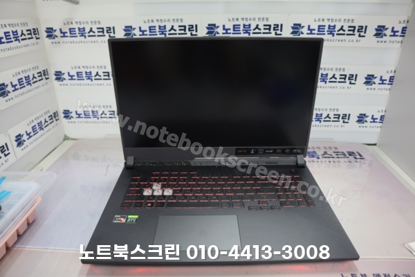

테스트 및 당일 출고: 조립을 완료하기 전, 전원을 켜서 화면의 밝기, 색감, 불량 화소 여부, 그리고 주사율이 정상적으로 설정되는지 꼼꼼하게 화질 테스트를 거칩니다. 완벽한 상태가 확인되면 베젤을 단단히 조립하여 당일수리를 마무리합니다.
