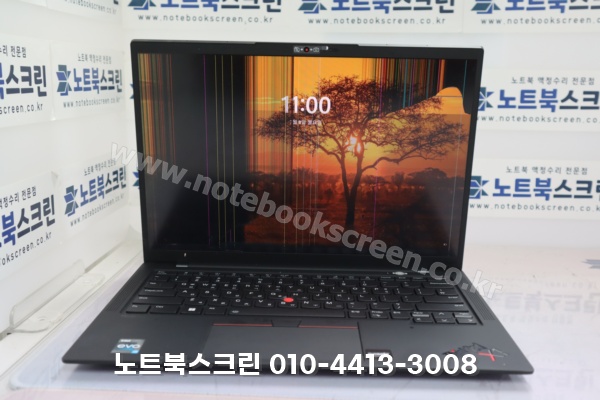

동탄에서 오신 고객님께서 사용하시던 씽크패드 X1 카본 Gen 10 모델은 가벼운 무게와 뛰어난 내구성으로 비즈니스용으로 매우 인기가 많은 프리미엄 노트북입니다. 하지만 이동 중 발생한 외부의 강한 압력으로 인해 화면 내부에 크랙이 발생하였고, 이로 인해 화면 일부가 검게 변하고 세로줄이 가는 증상으로 입고되었습니다. 패널 내부가 손상된 상태이므로, 정상적인 사용을 위해서는 기존 화면을 제거하고 깨끗한 새 액정으로 교체하는 작업이 필수적입니다.

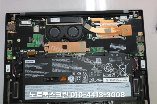

안전한 수리를 위해 가장 먼저 진행하는 작업은 노트북 하판을 분리하여 메인보드에 연결된 배터리 커넥터를 해제하는 것입니다. 전원이 완전히 차단되지 않은 상태에서 디스플레이 케이블을 분리하면 메인보드에 쇼트가 발생하여 심각한 고장으로 이어질 수 있기 때문입니다. 전원 차단 후, 얇고 섬세한 X1 카본 모델의 전면 베젤을 전용 도구를 사용하여 흠집이나 파손 없이 조심스럽게 탈거합니다. 베젤을 안전하게 분리한 뒤, 손상된 불량 액정을 탈거하여 빼냅니다.

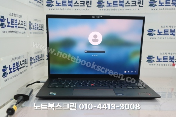

가조립 테스트에서 화면이 밝고 선명하게 출력되는 것을 확인한 후, 분리해 두었던 전면 베젤을 원래 상태로 들뜸 없이 꼼꼼하게 조립합니다. 모든 외관 조립이 완료되면 불량 화소는 없는지, 색상 표현은 정확한지, 밝기 조절 기능은 원활하게 작동하는지 등 전반적인 기능 테스트를 정밀하게 진행합니다. 동탄에서 먼 걸음 해주신 고객님께서도 새 액정으로 말끔하게 교체되어 처음 샀을 때처럼 선명해진 씽크패드 노트북 화면을 보시고는 무척 만족해하셨습니다.
