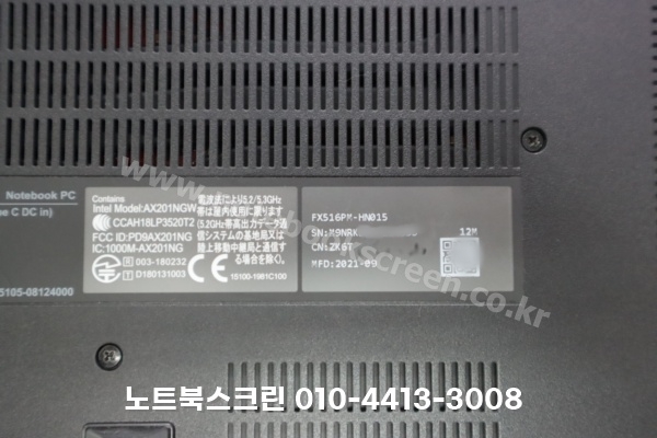

오늘은 수원에서 저희 매장까지 직접 방문해 주신 고객님의 아수스(ASUS) TUF Dash F15 시리즈, FX516PM-HN015 게이밍 노트북의 화면 하단 안보임 고장 증상 및 새 액정 교체 수리 과정을 상세하게 소개해 드리겠습니다.

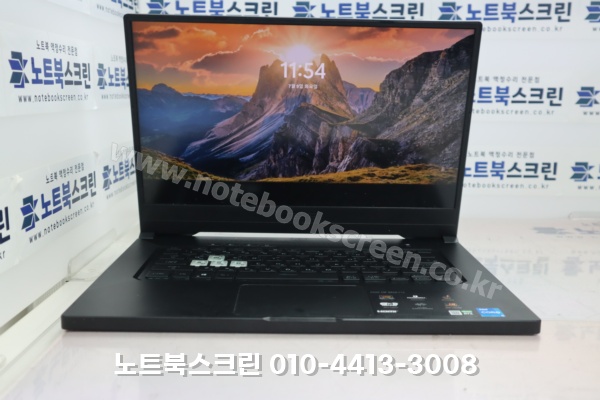

수원에서 방문해 주신 고객님의 ASUS FX516PM-HN015 모델은 고사양 게임과 무거운 작업도 거뜬히 소화하는 훌륭한 성능을 가진 게이밍 노트북입니다. 하지만 입고 당시 전원을 켜보니, 바탕화면은 정상적으로 출력되는 듯 보이나 화면 하단 부분이 까맣게 가려져 전혀 보이지 않거나 가로줄이 생기며 떨리는 증상이 나타나고 있었습니다.
이러한 화면 하단부 깜빡임이나 블랙아웃 현상은 고주사율 게이밍 노트북 패널에서 종종 발생할 수 있는 전형적인 패널 내부 보드 불량 또는 탭 IC 손상 증상입니다. 외부의 물리적인 충격이 없었더라도 오랜 시간 열에 노출되거나 패널 자체의 수명이 다하여 발생하기도 합니다. 이 경우 부분 수리는 불가능하며, 기존의 고장 난 디스플레이를 제거하고 완벽한 상태의 새 액정으로 교체하는 수리가 유일하고 확실한 해결 방법입니다.

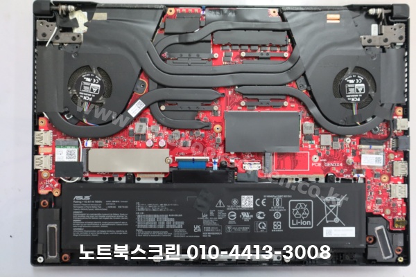

모든 노트북 수리의 가장 기본이자 핵심은 바로 철저한 전원 차단입니다. 하판 케이스를 열고 메인보드에 연결된 배터리 커넥터를 조심스럽게 분리하여 기기 내부에 흐르는 미세 전류를 완벽하게 차단합니다. 배터리가 연결된 상태로 화면 교체 작업을 진행하게 되면 메인보드의 백라이트 회로나 디스플레이 출력 단자에 심각한 쇼트 고장이 발생할 수 있기 때문입니다.
전원을 안전하게 차단한 후, 화면 테두리를 감싸고 있는 전면 베젤을 분리합니다. 아수스 TUF 모델은 베젤이 얇고 양면테이프와 핀으로 강하게 결합되어 있어, 억지로 힘을 주어 분리하면 베젤이 부러지거나 힌지 덮개 부분이 파손될 위험이 큽니다. 따라서 전용 분해 도구를 사용하여 외관에 흠집이 남지 않도록 섬세하게 탈거 작업을 진행한 뒤, 고장이 발생한 기존 불량 액정을 안전하게 빼냅니다.

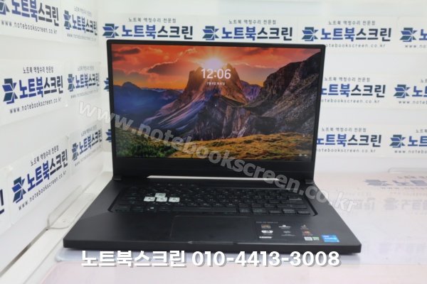

본격적인 완전 조립에 들어가기 전, 케이블이 연결된 가조립 상태에서 분리해 두었던 배터리를 다시 연결하고 전원을 켜봅니다. 화면 전체가 정상적으로 밝게 출력되는지, 하단이 보이지 않던 기존의 고장 증상은 완벽하게 사라졌는지, 144Hz 주사율 설정은 원활하게 잡히는지 꼼꼼하게 1차 테스트를 진행합니다.
4. 정밀 기능 테스트 및 조립 완료
가조립 상태에서 화면이 완벽하게 출력되는 것을 확인한 후, 다시 전원을 끄고 전면 베젤을 원래 상태로 들뜸이나 유격 없이 깔끔하게 조립합니다. 베젤 조립을 마치면 최종적으로 불량화소(데드픽셀) 테스트, 색상 균일도 확인, 화면 밝기 조절 단축키 작동 여부 등 전반적인 디스플레이 기능 테스트를 정밀하게 수행합니다.
수원 고객님의 ASUS 노트북은 새 액정 교체를 통해 하단이 잘려 보이던 답답한 증상이 말끔히 사라지고, 게이밍 노트북 본연의 시원하고 부드러운 화면을 완벽하게 되찾았습니다. 꼼꼼한 테스트를 모두 마친 후 고객님께 화면을 직접 확인시켜 드리니, 빠르고 깔끔한 수리 결과에 대단히 만족해하시며 발걸음을 돌리셨습니다.
