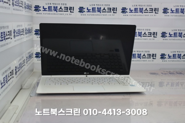

고객님께서 가져오신 노트북의 전원을 켜서 상태를 점검해 보니, 외부의 강한 충격으로 인해 화면 우측 상단부터 대각선 방향으로 심각한 크랙(갈라짐)이 발생해 있었습니다. 더욱 심각한 것은 화면이 깨진 것을 넘어 내부 패널 회로가 완전히 손상되어 윈도우 부팅 소리는 정상적으로 들리지만, 화면에는 아무런 영상이 나타나지 않는 출력 안 됨(블랙아웃) 증상이 동반되고 있었습니다. 노트북 액정은 한번 물리적인 파손이 발생하면 부분적인 복구나 수리가 절대 불가능합니다. 따라서 기존의 완전히 망가진 불량 액정을 안전하게 제거하고, 결점 없는 완벽한 새 액정으로 교체하는 수리만이 유일한 해결 방법입니다.

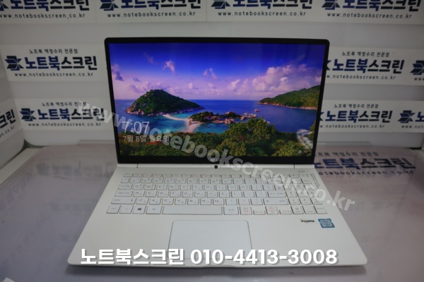

화면이 켜지면서 반가운 LG 로고가 깨끗하고 선명하게 중앙에 나타나는지, 윈도우 바탕화면으로 진입한 후 파손으로 인해 나타났던 화면 깨짐이나 출력 안 됨 증상 없이 화면 전체가 맑게 출력되는지 집중적으로 확인합니다. 이 과정에서 새로 장착한 액정에 미세한 불량 화소(데드 픽셀)나 빛샘 현상이 있는지는 않은지, 전체적인 색상 균일도는 양호한지, 키보드의 펑션(Fn) 단축키를 이용한 화면의 밝기 조절 기능은 부드럽게 잘 작동하는지 등 전반적인 디스플레이 상태를 매우 꼼꼼하게 점검합니다.

베젤 조립과 하판 나사 체결 등 모든 조립 과정이 끝난 후 다시 한번 전원을 켜서 최종 확인을 거칩니다. 용인에서 방문해 주신 고객님의 LG 15ZD960-GX70K 엘지 그램 노트북은 새 액정 교체 작업을 통해 파손 이전의 넓고 선명한 화질을 완벽하게 되찾았습니다. 꼼꼼한 테스트 과정을 지켜보시고 수리가 완료된 맑은 화면을 직접 확인하신 고객님께서도 마치 새로 노트북을 구매한 것 같다며 빠르고 완벽한 수리 결과에 대단히 만족해하셨습니다.
