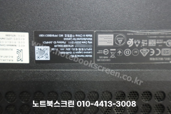

구로구 오류동 택배 입고 및 노트북 파손 상태 정밀 진단
구로구 오류동에서 꼼꼼하게 완충재로 포장되어 안전하게 매장에 도착한 고객님의 레노버 리전 5 15ARH05H 모델은 고사양의 프로세서와 외장 그래픽카드를 탑재하여 고사양 게임과 무거운 영상 편집 작업도 거뜬히 소화해 내는 고성능 게이밍 노트북입니다. 성능이 뛰어난 만큼 디스플레이 역시 높은 주사율과 선명한 화질을 요구하는 모델입니다.

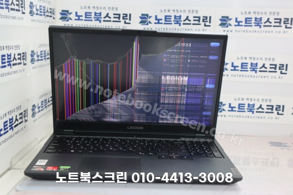

택배 상자를 개봉하고 노트북의 전원을 조심스럽게 켜서 현재 상태를 점검해 보았습니다. 안타깝게도 외부에서 가해진 강한 물리적 충격으로 인해 디스플레이 패널 내부가 완전히 파손되어 있었습니다. 화면 중앙을 기점으로 거미줄처럼 심하게 갈라진 크랙이 발생했으며, 파손된 부분을 중심으로 화면 전체에 가로줄과 세로줄이 무수히 생겨 정상적인 화면 출력이 전혀 불가능한 상태였습니다. 노트북 화면 패널은 여러 층의 유리와 미세한 회로로 구성되어 있어 한 번 충격을 받아 금이 가거나 깨지면 부분적인 수리나 복원이 절대 불가능합니다. 따라서 화면을 덮고 있는 손상된 불량 액정을 완벽하게 제거하고, 결점 없는 완벽한 새 액정으로 교체하는 것만이 유일하고 확실한 해결 방법입니다.

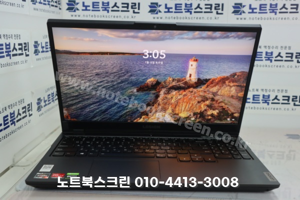

가조립 상태의 정밀 화면 출력 1차 테스트
새 액정 장착과 케이블 연결을 마쳤다고 해서 바로 베젤을 조립하지 않습니다. 베젤을 덮어 완전한 조립을 마치기 전에 반드시 가조립 상태에서 1차 정밀 화면 출력 테스트를 진행해야만 합니다. 하판을 열어 안전을 위해 분리해 두었던 메인보드의 메인 배터리 커넥터를 다시 단단하게 연결해 주고 노트북의 전원 버튼을 누릅니다.
화면이 켜지면서 레노버 리전 특유의 부팅 로고가 화면 중앙에 선명하게 나타나는지 먼저 확인합니다. 이후 윈도우 바탕화면으로 진입하여 화면 깨짐, 가로줄, 블랙아웃 등 파손으로 인해 나타났던 모든 고장 증상이 사라졌는지 꼼꼼하게 점검합니다. 새로 교체한 새 액정 화면 전체에 빛이 고르게 들어오는지, 육안으로 확인하기 힘든 미세한 불량 화소(데드 픽셀)나 빛샘 현상은 없는지, 색상은 왜곡 없이 정확하게 표현되는지 집중적으로 살펴봅니다. 또한 윈도우 디스플레이 설정에 진입하여 게이밍 노트북에 필수적인 144Hz 고주사율 설정이 정상적으로 잡히고 적용되는지, 키보드의 펑션 키를 이용한 밝기 조절 기능은 부드럽게 잘 작동하는지 등 전반적인 패널 상태를 엄격하고 세밀하게 점검합니다.
베젤 및 하판 완조립과 안전한 택배 출고 준비
가조립 상태에서의 까다롭고 정밀한 테스트 과정을 모두 통과하여 새 액정의 품질과 출력 상태가 완벽하다는 것을 최종 확인한 후, 노트북의 전원을 정상적으로 종료하고 시스템을 끕니다. 이제 마지막 조립 단계입니다.
분리해 두었던 전면 플라스틱 베젤을 패널 테두리에 정확하게 맞추어 조립을 시작합니다. 얇고 예민한 새 액정에 과도한 압력이 가해지지 않도록 주의하면서, 손가락으로 베젤 테두리를 따라 적당한 힘을 주어 들뜨거나 벌어지는 유격 현상 없이 원래의 조립 상태 그대로 깔끔하게 결합합니다. 베젤 조립을 마친 후 하판 케이스를 덮고 나사를 모두 체결하여 완조립 상태를 만듭니다.
모든 조립이 완료된 후 마지막으로 다시 한번 전원을 켜서 최종 확인을 거칩니다. 구로구 오류동에서 택배로 입고된 레노버 리전 5 15ARH05H 게이밍 노트북은 꼼꼼한 새 액정 교체 작업을 통해 파손 이전의 부드럽고 선명한 고화질 디스플레이를 완벽하게 되찾았습니다. 수리를 성공적으로 마친 기기는 고객님께서 다시 택배로 받아보실 때 이동 중 어떠한 충격에도 문제가 없도록 두꺼운 에어캡 완충재를 사용하여 여러 겹으로 매우 안전하고 튼튼하게 포장합니다. 파손 주의 스티커를 부착하여 구로구 고객님 댁으로 당일 안전하게 택배 발송 처리를 완료해 드렸습니다.
