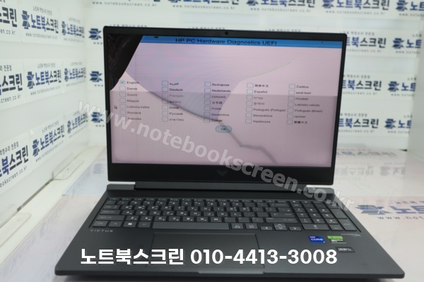

2. HP Victus 16-r1036TX 입고 상태 및 증상 점검
매장에 입고된 HP 빅터스 16 게이밍 노트북의 상태를 정밀하게 점검해 보았습니다.

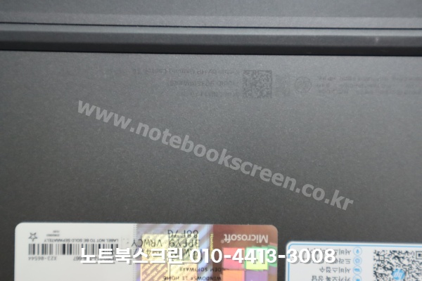

모델명: HP Gaming Victus 16-r1036TX
증상: 키보드 위 마우스 끼임 압박으로 인한 내부 패널 파손, 하단부 갈라짐 시작점 발생, 화면 전체 신호 왜곡 가로세로 줄감 및 화면 깜빡임으로 정상 화면 식별 불가.
HP 빅터스 16-r1036TX 모델은 16.1인치 대화면에 게이머들이 선호하는 고주사율 디스플레이가 탑재되어 있어 부드러운 화면 전환을 자랑하는 고성능 노트북입니다. 성능이 뛰어난 만큼 내부 액정 패널도 정밀하고 고사양 부품이 들어가는데요, 하필 하단 프레임 부근에 강한 압박이 가해지면서 탭 IC 라인이 손상되어 전원 신호가 완전히 깨진 상태였습니다.
정확한 수리를 위해 외부 모니터를 연결하여 1차 정밀 테스트를 진행해 본 결과, 다행히 내부 메인보드나 데이터 내부 장치, 그래픽 칩셋 등에는 충격 여파가 번지지 않은 '액정 자체만의 파손'임이 명확히 진단되었습니다. 고객님께 정밀 진단 내용과 합리적인 수리 비용을 상세히 안내해 드린 뒤 즉시 새 액정 교체 작업을 시작했습니다.

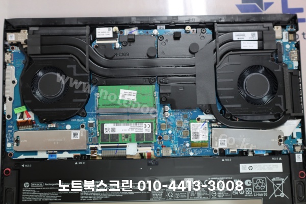

① 안전을 위한 전류 차단 (내부 배터리 분리)
모든 전자기기 수리의 첫 번째 원칙은 완벽한 안전입니다. 메인보드에 미세한 전류가 흐르는 상태에서 디스플레이 케이블을 다루게 되면 순간적인 쇼트(합선)가 발생하여 메인보드의 화면 출력 소자나 메인 칩셋이 치명적인 손상을 입을 수 있습니다. 노트북 하판 케이스를 전용 도구로 안전하게 분리한 뒤, 메인보드와 연결된 배터리 커넥터부터 확실하게 분리하여 전류를 차단합니다.

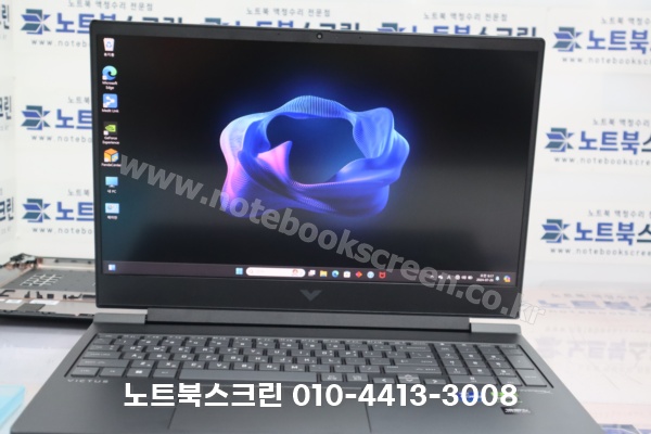

4. 완벽한 수리 완료 및 당일 출고
모든 교체 작업이 완벽하게 마무리된 HP Gaming Victus 16-r1036TX 노트북의 모습입니다! 입고 당시 사방으로 깨지고 세로 줄이 가득했던 답답한 화면은 온데간데없이, 본래의 생생하고 부드러운 16.1인치 대화면 고화질 디스플레이로 완벽하게 되살아났습니다.
수리가 완료된 노트북을 고객님께 직접 인도해 드렸습니다. 매장에 방문하신 후 접수부터 수리 완료까지 단 20~30분 만에 눈앞에서 완벽하게 새 액정으로 교체된 과정을 확인하시고는, "서비스센터에 비해 수리 비용이 훨씬 저렴해서 부담을 크게 덜었는데, 당일 그 자리에서 바로 고쳐지기까지 하니 정말 만족스럽다"며 매우 기뻐하셨습니다.
마지막으로 고객님과 함께 화면 밝기 테스트, 주사율 설정 및 불량 화소 유무를 최종적으로 눈앞에서 다시 한번 체크해 드린 뒤 안전하게 출고를 완료했습니다.
