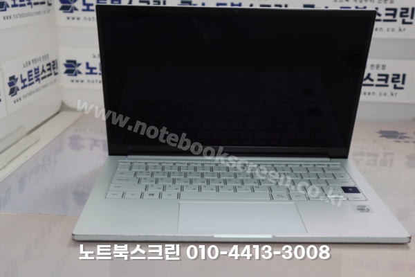

이번에 입고된 삼성 노트북의 고객님께서는 노트북을 백팩에 넣고 전철을 타고 이동하시던 중, 인파에 밀려 가방에 강한 압박을 받으셨다고 합니다. 목적지에 도착해 노트북을 켜보니 화면 오른쪽 상단 부근에서부터 사방으로 거미줄 같은 미세한 실금이 가면서, 화면 절반 이상에 검은색 얼룩(멍)과 함께 가로세로 줄이 심하게 가 화면을 정상적으로 볼 수 없는 상태였습니다. 당장 과제와 중요한 인강을 들어야 하는 상황이라 매우 곤란하셨습니다.
고객님께서는 삼성 공식 서비스센터에 가장 먼저 문의를 해보셨지만, 생각보다 너무 부담스러운 수리 비용 안내에 깜짝 놀라셨고, 자재 재고가 당장 매장에 없어 하루 이틀 노트북을 완전히 맡겨야 한다는 답변을 받으셨다고 합니다.

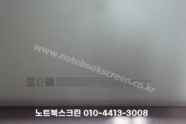

모델명: 삼성 갤럭시북 이온 NT930XCJ-K58D
증상: 백팩 내부 상판 압박으로 인한 내부 패널 파손, 우측 상단 갈라짐 충격점 발생, 화면 전체 세로 줄감 및 검은색 얼룩(멍) 현상으로 정상 화면 인지 불가.
이 모델은 13.3인치 크기에 최대 600니트 밝기를 지원하는 프리미엄 QLED 디스플레이가 탑재되어 있습니다. 화질과 야외 시인성이 매우 뛰어난 장점이 있지만, 노트북 상판 프레임 자체가 매우 슬림하고 경량화되어 있어 외부에서 누르는 힘이 가해졌을 때 패널 유리 소자가 충격을 그대로 흡수하여 깨지기 쉽습니다.
전원을 켜보니 내부 액정이 미세하게 갈라지면서 디스플레이 데이터 신호가 완전히 왜곡되어 출력되는 상태였습니다. 메인보드나 그래픽 칩셋 등 다른 부품에도 동반 충격이 가해졌는지 확인하기 위해 외부 모니터를 연결하여 1차 정밀 테스트를 진행한 결과, 다행히 내부 시스템이나 데이터, 키보드 등에는 이상이 없는 '액정 자체만의 파손'임이 명확히 확인되었습니다. 고객님께 상세히 설명해 드린 후 즉시 교체 작업을 준비했습니다.

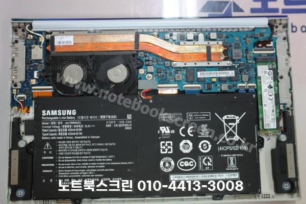

① 안전을 위한 전류 차단 (내부 배터리 분리)
모든 전자기기 수리의 첫 번째 원칙은 완벽한 안전입니다. 메인보드에 미세한 전류가 흐르는 상태에서 디스플레이 케이블을 다루게 되면 순간적인 쇼트(합선)가 발생하여 메인보드의 화면 출력 소자나 메인 칩셋이 치명적인 손상을 입을 수 있습니다. 노트북 하판 케이스를 전용 도구로 안전하게 분리한 뒤, 메인보드와 연결된 배터리 커넥터부터 확실하게 분리하여 전류를 차단합니다.

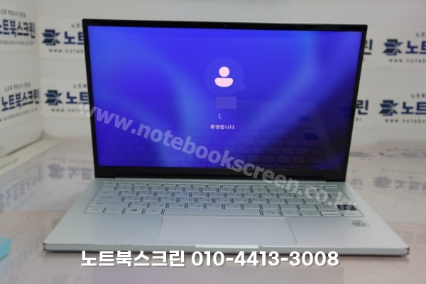

준비된 신품 새 액정에 디스플레이 케이블을 유격 없이 정확하고 견고하게 체결한 후, 완벽하게 최종 조립을 하기 전에 배터리 커넥터를 임시 연결하여 화면 정상 구동 여부를 확인하는 '가조립 테스트'를 거칩니다. 노트북 전원을 켜자 선명하고 깨끗한 부팅 로고가 화면 왜곡 없이 완벽하게 출력되는 것을 확인할 수 있었습니다. 윈도우 진입 후 전체적인 색감 균일도, 최대 밝기 상태, 해상도 매칭이 완벽한지 교차 검증을 마칩니다.

모든 교체 작업이 완벽하게 마무리된 삼성 갤럭시북 이온 NT930XCJ-K58D 노트북의 모습입니다! 입고 당시 사방으로 깨지고 세로 줄이 가득했던 답답한 화면은 온데간데없이, 본래의 생생하고 선명한 고화질 디스플레이로 완벽하게 되살아났습니다.
수리가 완료된 노트북을 고객님께 직접 인도해 드렸습니다. 매장에 방문하신 후 접수부터 수리 완료까지 단 20~30분 만에 눈앞에서 완벽하게 새 액정으로 교체된 과정을 확인하시고는, "서비스센터에 비해 수리 비용이 훨씬 저렴해서 부담을 크게 덜었는데, 당일 그 자리에서 바로 고쳐지기까지 하니 정말 만족스럽다"며 매우 기뻐하셨습니다.
마지막으로 고객님과 함께 화면 밝기 테스트 및 불량 화소 유무를 최종적으로 눈앞에서 다시 한번 체크해 드린 뒤 안전하게 출고를 완료했습니다.
