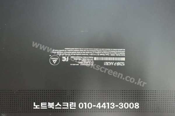

모델명: LG 그램 15Z90R-P.AAC6U1

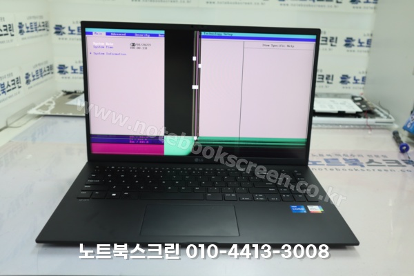

증상: 백팩 내부 상판 압박으로 인한 내부 패널 파손, 우측 상단 갈라짐 충격점 발생, 화면 전체 신호 왜곡 가로세로 줄감 및 화면 깜빡임으로 정상 화면 인식 불가.
LG 그램 15Z90R 모델은 15.6인치 대화면에 선명한 화질과 높은 색재현율을 자랑하는 프리미엄 IPS 디스플레이가 탑재되어 있습니다. 가독성과 화질이 매우 뛰어난 장점이 있지만, 노트북 상판 프레임 자체가 매우 슬림하고 경량화되어 있어 외부에서 누르는 힘이 가해졌을 때 패널 유리 소자가 충격을 그대로 흡수하여 깨지기 쉽습니다.
입고 당시 전원을 켜보니 내부 액정이 미세하게 갈라지면서 화면 전체로 신호가 왜곡되어 정상적인 윈도우 부팅 화면을 전혀 볼 수 없는 상태였습니다. 메인보드나 다른 부품에는 이상이 없는지 외부 모니터를 연결해 1차 점검을 마친 후, 다행히 액정 외에는 문제가 없는 것을 확인하고 즉시 액정 교체 작업을 준비했습니다.

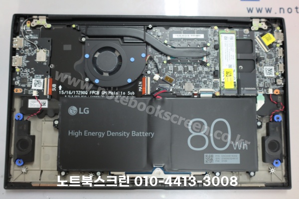

모든 전자기기 수리의 기본은 안전입니다. 노트북 내부에서 전류가 흐르는 상태로 부품을 만지면 쇼트(합선)로 인해 메인보드가 손상될 수 있습니다. 따라서 노트북 하판 케이스를 정밀하게 분리한 뒤, 메인보드와 연결되어 있는 배터리 커넥터를 가장 먼저 안전하게 분리합니다.

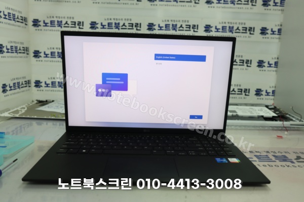

새 액정을 디스플레이 케이블에 정확하게 체결한 후, 완전히 조립하기 전에 배터리를 임시 연결하여 화면이 정상적으로 잘 나오는지 '가조립 테스트'를 진행합니다. 전원을 켜자마자 선명하고 깨끗한 LG 그램 로고가 화면 왜곡 없이 완벽하게 출력되는 것을 확인할 수 있었습니다. 색감 표현, 밝기 조절, 해상도 등이 모두 완벽하게 작동하는지 체결 상태를 반복 점검합니다.

수리가 모두 완료된 LG 그램 15Z90R-P.AAC6U1 모델의 모습입니다! 화면이 깨졌던 흔적은 찾아볼 수 없을 정도로, 처음 구매하셨을 때의 선명하고 화사한 화면으로 완벽하게 되돌아왔습니다.
