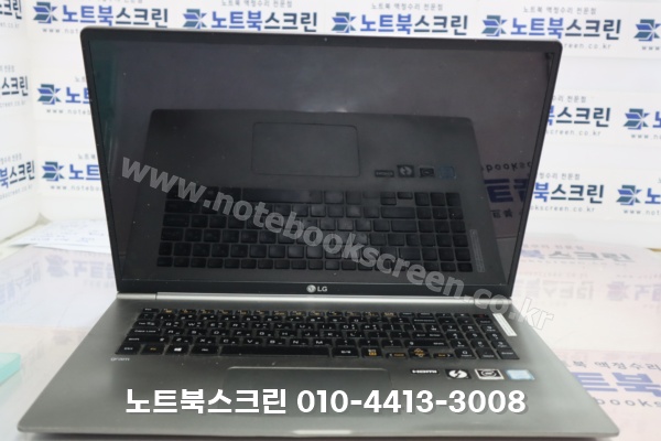

증상: 키보드 위 소형 수신기(이물질) 끼임 압박으로 인한 내부 패널 파손, 화면 하단부 갈라짐 충격점 발생, 화면 전체 신호 왜곡 가로세로 줄감 및 백화 멍 현상으로 정상 화면 인지 불가.
이 모델은 WQXGA(2560x1600) 초고해상도를 지원하는 고성능 17인치 IPS 디스플레이가 탑재되어 있어 화질이 매우 뛰어난 장점이 있습니다. 하지만 앞서 말씀드렸듯이 상판 프레임과 패널 두께가 매우 슬림하게 압착되어 있어서 볼펜, 이어폰, USB 수신기 같은 작은 물건이 낀 채로 닫히면 그 누르는 압박이 유리 소자로 그대로 전달되어 쉽게 파손됩니다.
전원을 켜보니 충격이 시작된 부위부터 세로 줄과 검은 멍이 화면을 가득 채우고 있었습니다. 정확한 수리를 위해 외부 모니터를 연결하여 1차 정밀 테스트를 진행해 본 결과, 다행히 내부 메인보드나 SSD 데이터 시스템, 키보드, 힌지 등 다른 부품에는 이상이 없는 것을 확인했습니다. 오직 액정 자체만의 문제임이 명확히 진단되어, 일산에 계신 고객님께 전화로 정밀 진단 내용과 합리적인 수리 비용을 안내해 드린 뒤 즉시 새 액정 교체 작업을 시작했습니다.

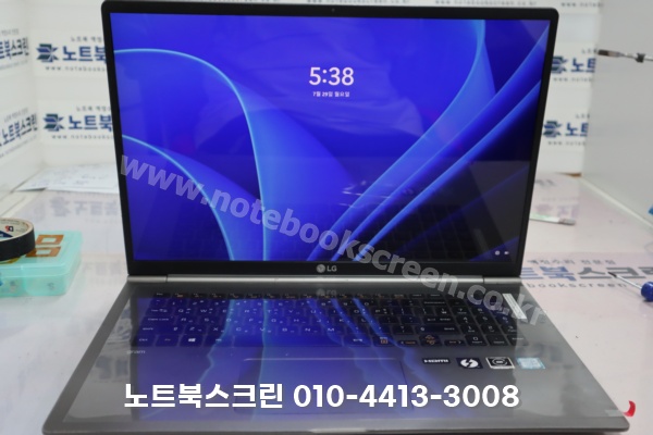

준비된 신품 새 액정에 디스플레이 케이블을 유격 없이 정확하고 견고하게 체결한 후, 완벽하게 최종 조립을 하기 전에 배터리 커넥터를 임시 연결하여 화면 정상 구동 여부를 확인하는 '가조립 테스트'를 거칩니다. 노트북 전원을 켜자 선명하고 깨끗한 LG 로고가 화면 왜곡 없이 완벽하게 출력되는 것을 확인할 수 있었습니다. 윈도우 부팅 후 전체적인 색감 균일도, 최대 밝기 상태, 해상도 매칭이 완벽한지 교차 검증을 마칩니다.

모든 교체 작업이 완벽하게 마무리된 LG 그램 17ZD990-VX7BK 노트북의 모습입니다! 입고 당시 하단 사방으로 깨지고 세로 줄이 가득했던 답답한 화면은 온데간데없이, 본래의 압도적이고 선명한 17인치 대화면 디스플레이로 완벽하게 되살아났습니다.
비대면 택배 수리인 만큼 고객님께서 안심하실 수 있도록 완벽하게 수리 완료된 정면 화면 구동 사진을 문자로 확인시켜 드렸습니다. 사진을 확인하신 일산 중산동의 고객님께서도 "공식 센터에 비해 수리 비용 부담을 훨씬 덜 수 있어서 다행이었는데, 택배로 보내고 불과 이틀 만에 이렇게 새 노트북처럼 말끔하게 고쳐져서 돌아오니 정말 신뢰가 가고 대만족이다"라며 매우 기뻐하셨습니다.
