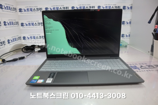

화면 상태: 액정 중앙을 중심으로 거미줄 모양의 미세한 균열(크랙)이 사방으로 퍼져 있는 상태였습니다.
출력 증상: 화면 전체가 검은색과 흰색 줄로 뒤덮여 화면의 내용을 전혀 식별할 수 없었고, 액정 내부 패널의 유리가 깨지면서 빛이 사방으로 번지는 전형적인 패널 파손 증상이었습니다.
많은 분들이 화면이 이렇게 심하게 깨지면 노트북의 메인보드나 다른 핵심 부품까지 망가진 것이 아닐까 크게 걱정하십니다. 다행히 외부 모니터에 연결하여 사전 테스트를 진행한 결과, 메인보드나 운영체제(OS) 등 다른 기능에는 이상이 없고 오직 액정 패널만 파손된 상태임을 확인하였습니다. 고객님께 상세히 상태를 설명해 드린 후, 곧바로 교체 작업을 시작했습니다.

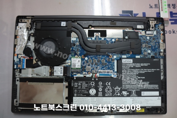

배터리 차단 (가장 중요): 노트북의 하판 케이스를 정밀 전용 공구로 안전하게 분리합니다. 내부 메인보드가 드러나면, 전류가 흐르는 것을 완전히 차단하기 위해 내장 배터리 커넥터를 가장 먼저 분리합니다. 이 과정을 생략하면 액정 케이블을 연결할 때 메인보드 쇼트가 발생해 전원이 켜지지 않는 대형 사고로 이어질 수 있습니다.

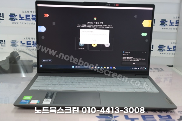

가조립 및 검수 테스트: 베젤을 완전히 덮기 전에 분리했던 배터리를 다시 연결하고 전원을 켜서 1차 검수를 진행합니다.
화면이 깨끗하게 잘 나오는지?
빛샘 현상이나 멍, 불량 화소가 없는지?
해상도와 밝기 조절이 정상적으로 작동하는지?
최종 조립: 모든 테스트가 완벽하게 통과되면 분해했던 전면 베젤과 하판 케이스를 단단히 조립하여 수리를 마무리합니다.
수리가 완료된 화면을 보신 금호동 고객님께서는 "처음에 화면이 완전히 나가서 새로 사야 하나 정말 막막했는데, 당일에 이렇게 깨끗한 새 화면으로 바로 고쳐져서 너무 다행이다"라며 크게 만족해하셨습니다.
