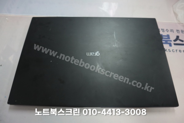

하남 초이동에서 오신 고객님께서는 전날 밤 노트북을 침대 위에 두고 깜빡 잠이 드셨다고 합니다. 새벽에 뒤척이다가 무릎으로 노트북 상판을 꾹 누르게 되었고, 아침에 일어나 전원을 켜보니 화면이 처참하게 깨져 있었다며 속상한 마음으로 방문해주셨습니다.
LG 그램 시리즈는 무게를 극단적으로 줄이기 위해 상판 케이스와 베젤이 매우 얇고 유연하게 설계되어 있습니다. 이 때문에 외부에서 국소적인 압박이나 충격이 가해지면 내부 패널이 쉽게 손상될 수 있습니다.

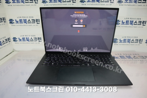

화면 상태: 전원을 켜자마자 화면 우측 하단부에 강한 압박을 받은 흔적과 함께 사방으로 번진 균열(크랙)이 선명하게 보였습니다.
출력 증상: 깨진 부위를 중심으로 화면 절반 이상이 하얗게 백화 현상이 일어나거나 세로로 오색 빛깔의 줄이 가 가 있어 정상적인 화면 출력이 불가능한 상태였습니다.
다행히 외부 모니터를 연결해 메인보드의 신호 출력 및 시스템 구동 상태를 점검한 결과, 다른 부품에는 전혀 타격이 없는 순수 액정 파손으로 진단되었습니다. 고객님께 수리 과정과 소요 시간을 안내해 드린 뒤 바로 당일 교체 작업을 시작했습니다.

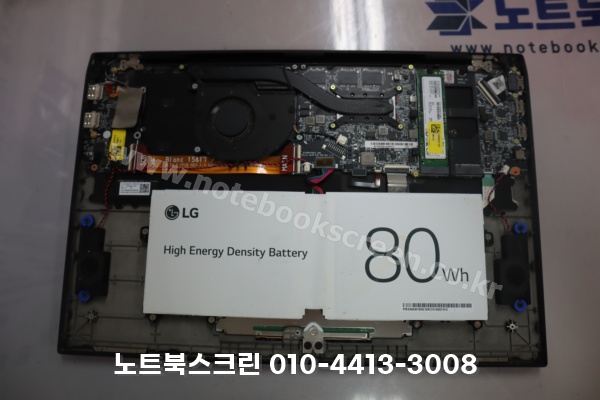

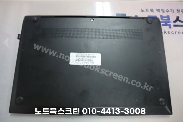

전원 완전 차단 (배터리 분리): 수리의 기본이자 가장 중요한 단계입니다. 하판 케이스를 열고 메인보드와 연결된 내장 배터리 커넥터를 안전하게 분리합니다. 미세한 전류라도 흐르는 상태에서 액정 케이블(EDP)을 건드리면 메인보드 쇼트가 발생할 수 있기 때문에 반드시 거쳐야 하는 필수 과정입니다.

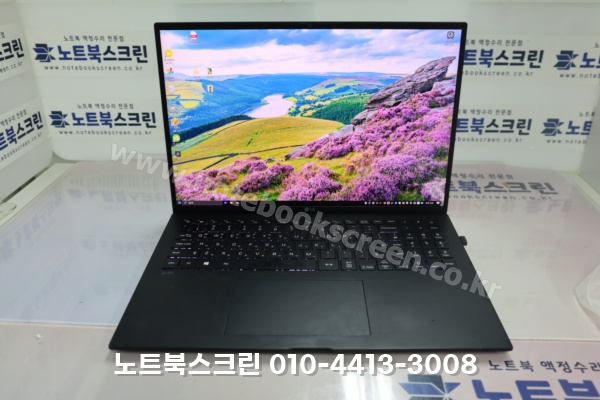

정밀 화면 테스트: 베젤을 완전히 덮기 전, 분리했던 배터리를 다시 연결해 전원을 켜고 테스트를 진행합니다. 불량 화소(픽셀 디펙트)는 없는지, 빛샘이나 화질 저하 없이 그램 특유의 쨍하고 선명한 화면이 잘 출력되는지 꼼꼼하게 검수합니다.
최종 조립: 화면에 아무런 이상이 없음을 확인한 후, 전면 베젤을 빈틈없이 깔끔하게 부착하고 하판 케이스까지 완벽하게 조립하여 작업을 마무리합니다.
하남 초이동에서 오신 고객님께서는 공식 센터의 비싼 수리 비용과 며칠씩 걸리는 대기 시간 때문에 걱정이 많으셨는데, 매장에 방문하자마자 눈앞에서 빠르게 당일 교체가 완료되는 모습을 보시고 매우 만족해하셨습니다. 화면 역시 처음 노트북을 샀을 때처럼 아주 깨끗하고 선명하게 잘 나오는 것을 확인하신 후 기분 좋게 수령해가셨습니다.
