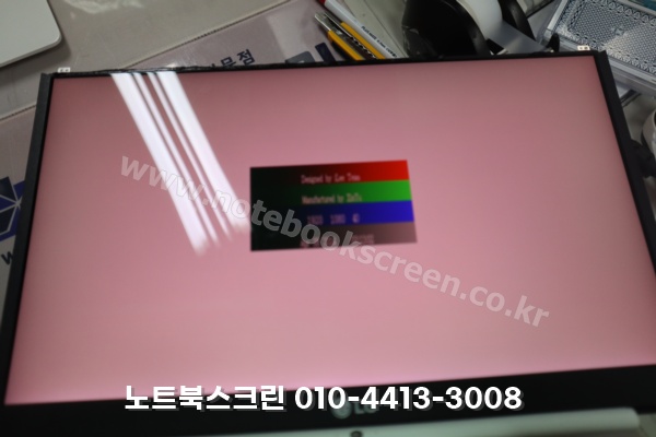

화면 상태 및 증상: 노트북 화면 전체가 비정상적으로 붉은빛(핑크빛)으로 물들어 출력되는 현상이 나타났습니다. 흰색 바탕화면이어야 할 부분이 붉게 변해 있었고, 글씨나 아이콘 주변으로 미세한 가로줄과 잔상이 심하게 남는 상태였습니다.
원인 분석: 이러한 색상 변함 및 붉은 화면 현상은 노트북 액정 패널 내부에 위치한 데이터 신호 전달 칩셋이나 액정 자체의 소자가 열화되어 발생하는 전형적인 패널 자체 고장 증상입니다. 가끔 그래픽 칩셋(메인보드) 고장을 의심하기도 하지만, 외부 모니터를 연결했을 때는 아주 깨끗하게 화면이 잘 출력되는 것으로 보아 메인보드가 아닌 액정 패널 불량임이 확실하게 진단되었습니다.

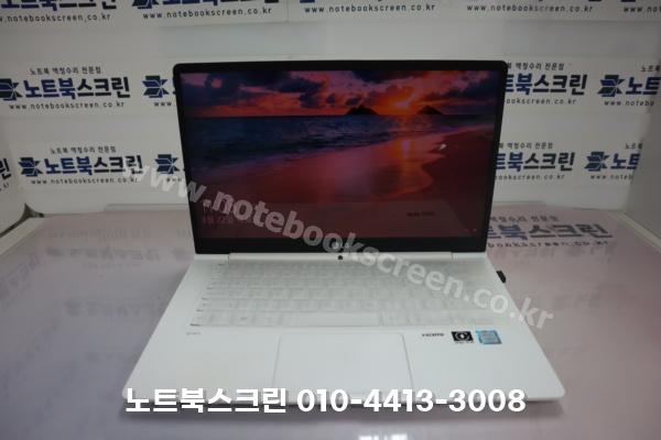

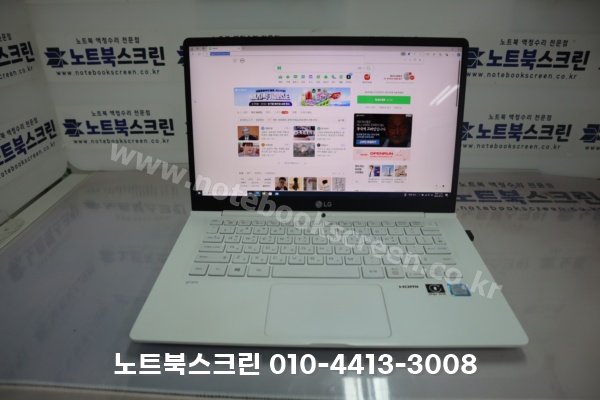

화면 출력 검수: 베젤을 완전히 덮어 조립하기 전, 분리했던 배터리를 다시 연결해 전원을 켜고 테스트를 진행합니다. 화면을 처음 켰을 때 나오던 비정상적인 붉은 화면은 온데간데없이 사라지고, LG 그램 본연의 깨끗하고 하얀 바탕화면과 선명한 색감이 완벽하게 표현되는 것을 확인하였습니다. 빛샘이나 미세 불량 화소(픽셀 이상)가 없는지도 철저히 검수했습니다.
