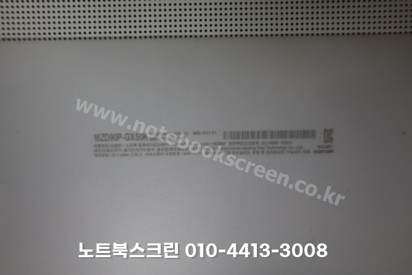

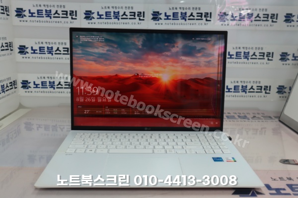

고객님께서 가져오신 LG 그램 16ZD90P-GX50K 모델의 전원을 켜고 상태를 확인해 보았습니다.
화면 내부에 큰 충격이 가해졌는지 액정 하단부에서부터 사방으로 거미줄 같은 금이 가 있는 상태였습니다. 화면 전체가 깜빡거리거나 검은색 얼룩(멍 현상)이 퍼져서 정상적인 화면 출력이 전혀 불가능한 상태였습니다.
이러한 내상 파손은 외부 강화유리가 깨지지 않았더라도 내부 디스플레이 레이어가 손상된 것이기 때문에, 부분 수리가 불가능하며 오직 새 액정 교체를 통해서만 해결이 가능합니다.

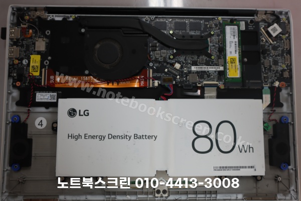

노트북 액정 교체 작업을 시작하기 전 가장 먼저 해야 할 일은 바로 배터리 전류 차단입니다. 전류가 흐르는 상태에서 액정 케이블을 분리하거나 연결하면 쇼트(합선)가 발생하여 메인보드까지 손상될 위험이 매우 높기 때문입니다.
노트북 하판 고무 패드와 패치 내부에 숨겨진 나사들을 모두 안전하게 분리합니다.
전용 오프너를 이용해 하판 케이스를 흠집 없이 조심스럽게 개방합니다.
메인보드와 연결된 전원 배터리 커넥터를 가장 먼저 분리하여 전류를 완전히 차단합니다.
상판 디스플레이 파트를 본체와 안전하게 분리한 뒤, 파손된 기존 액정을 탈거하는 작업을 진행합니다.

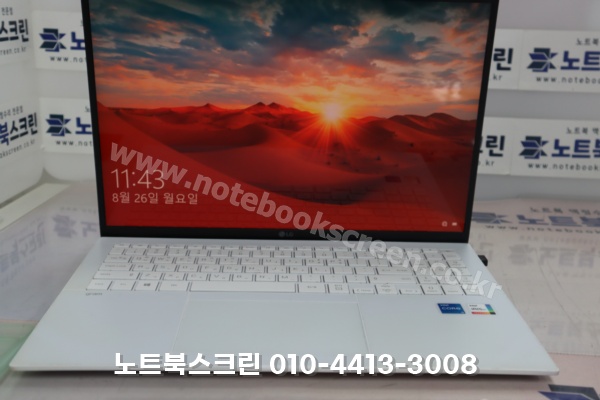

새 액정 장착과 조립이 끝난 후, 다시 배터리를 연결하고 전원을 켜서 정상적으로 화면이 출력되는지 확인하는 테스트를 거칩니다.
결점 및 불량 화소 체크: 화면 전체에 단색(빨강, 초록, 파란, 흰색, 검은색)을 띄워 빛샘, 멍, 불량 화소가 없는지 꼼꼼하게 검수합니다.
해상도 및 시야각 확인: 그램 특유의 선명하고 밝은 화질과 광시야각이 그대로 잘 구현되는지 체크합니다.
그래픽 출력 안정성: 화면이 깜빡이거나 미세하게 떨리는 증상이 없는지 일정 시간 동안 구동 테스트를 진행합니다.
모든 정밀 테스트 결과, 결점 하나 없는 깨끗하고 완벽한 화면을 확인할 수 있었습니다. 위례에서 방문해 주신 고객님께서도 수리가 완료된 노트북 화면을 보시고 새 노트북을 받은 것처럼 너무 선명하고 깨끗해졌다며 매우 만족해하셨습니다. 당일 방문하셔서 빠른 시간 내에 완벽하게 수리된 모습을 확인하시고 기분 좋게 인도받아 가셨습니다.
