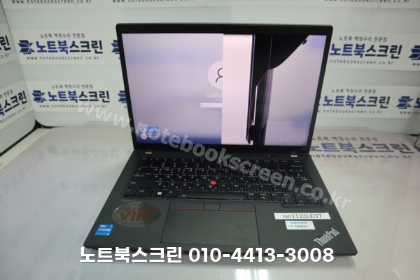

고객님께서 맡겨주신 레노버 씽크패드 T14 Gen 3 노트북의 상태를 먼저 점검해 보았습니다.
외관은 비즈니스 노트북답게 아주 깔끔하게 관리되어 있었으나, 전원을 켜자마자 내부에 가해진 충격으로 인해 화면 좌측 하단부에서부터 검은색 먹지 현상(액정 내부 액체 유출)과 함께 사방으로 번진 미세한 금들을 확인할 수 있었습니다. 화면 대부분에 세로 줄과 가로 줄이 가득 차서 정상적인 윈도우 부팅 화면이나 텍스트를 식별하는 것이 불가능한 상태였습니다.
이러한 디스플레이 파손은 외관 유리가 멀쩡해 보이더라도 내부 LCD 셀이 손상된 것이기 때문에 수리 방법은 오직 하나, 기존 파손된 부품을 탈거하고 새 액정으로 교체하는 것뿐입니다. 업무용으로 매일 사용하셔야 하는 노트북이기에 신속하고 정확한 당일 수리가 필요한 상황이었습니다.

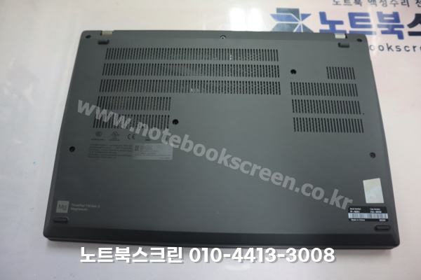

씽크패드 노트북 하판의 고정 나사들을 풀고, 하판 케이스를 흠집 없이 부드럽게 개방합니다.
내부에 위치한 대용량 배터리와 메인보드를 연결하는 전원 커넥터를 가장 먼저 분리하여 쇼트 위험을 완벽히 차단합니다.
배터리 분리 후 잔류 전하까지 확실하게 방전시킨 것을 확인한 뒤, 상판 디스플레이 베젤 분리 작업으로 넘어갑니다.

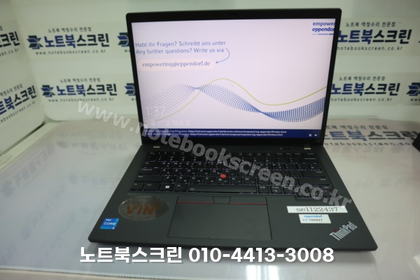

새 액정 조립을 마치고 차단했던 내부 배터리 전원을 다시 연결한 뒤, 정상 구동 확인을 위한 정밀 검수 테스트를 진행합니다.
결점 검수: 단색 화면들을 번갈아 띄워가며 빛샘 현상, 멍, 미세한 불량 화소(픽셀 불량)가 없는지 완벽하게 확인합니다.
색표현 및 밝기 테스트: 씽크패드의 원래 밝기와 왜곡 없는 색감이 제대로 표현되는지 체크합니다.
안정성 확인: 화면에 미세한 떨림이나 깜빡임 증상이 없는지 일정 시간 동안 디스플레이 구동 모니터링을 거칩니다.
모든 테스트 결과 결점 하나 없이 칼같이 선명하고 깨끗한 화면을 확인할 수 있었습니다. 영등포에서 먼 길을 방문해 주신 고객님께서도 당일에 빠르게 완료된 수리 결과물을 보시고, 업무에 바로 복귀할 수 있게 되었다며 크게 만족해하셨습니다. 완벽하게 복구된 노트북을 안전하게 포장하여 인도해 드렸습니다.
