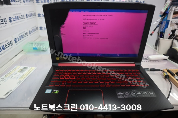

화면 오른쪽 상단부에 강한 충격이 가해졌는지 충격 지점을 중심으로 거미줄 모양으로 액정이 완전히 깨져 있는 상태였습니다. 깨진 부위 주변으로는 먹지 현상(검은색 얼룩)이 크게 번져 있었고, 화면 아래쪽과 왼쪽 전체에는 수많은 세로 줄과 가로 줄이 가며 화면이 심하게 깜빡거려 정상적인 사용이 아예 불가능한 상태였습니다.
다행히 외부 모니터를 연결해 확인해 본 결과 메인보드나 그래픽 칩셋에는 이상이 없었고, 오직 디스플레이 패널만 손상된 것으로 진단되었습니다. 고객님께 전화로 현재 상태와 수리 방향을 명확하게 안내해 드린 후, 곧바로 새 액정 교체 작업을 시작했습니다.

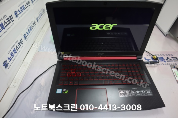

수리 조립을 마치고 차단했던 배터리 전원을 다시 연결한 뒤, 완벽한 구동을 확인하기 위한 정밀 검수 과정을 거칩니다. 거리가 먼 지역에서 믿고 맡겨주신 택배 수리인 만큼, 매장 방문 고객님들보다 더욱더 엄격하고 철저하게 확인을 해야 합니다.
결점 검수: 백색, 흑색, 적색, 녹색, 청색 등 단색 화면을 차례로 띄워 빛샘, 멍 현상, 미세한 불량 화소(픽셀 불량)가 단 하나라도 있는지 샅샅이 검사합니다.
화면 상태 확인: 화면 전체의 밝기가 균일한지, 미세한 떨림이나 깜빡임 증상이 없는지 일정 시간 동안 디스플레이 구동 모니터링을 거칩니다.
검수 결과, 결점 하나 없이 칼같이 선명하고 깨끗한 화면이 완벽하게 출력되는 것을 확인할 수 있었습니다. 수리가 완료되어 정상 작동하는 노트북의 모습을 사진과 영상으로 춘천에 계신 고객님께 실시간으로 전송해 드린 뒤, 다시 먼 길을 안전하게 내려가야 하므로 에어캡(뽁뽁이)을 아낌없이 사용하여 본체 주위를 두껍게 감싸는 충격 방지 포장을 진행했습니다. 새 노트북 포장 못지않게 튼튼하고 안전하게 포장하여 고객님 댁으로 택배 발송을 도와드렸습니다.
