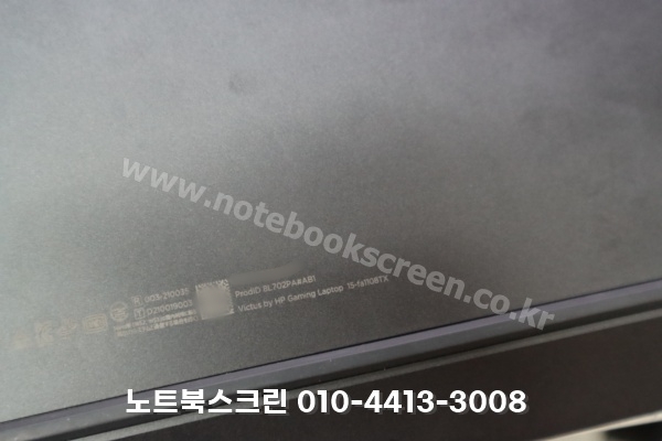

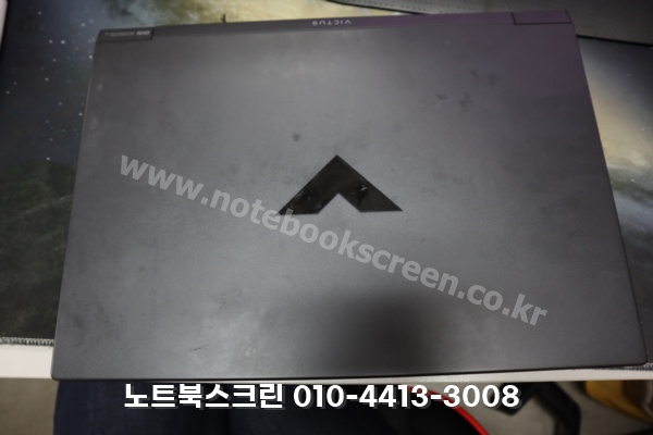

고객님께서 가져오신 HP 빅터스 15-fa1108TX 모델의 전원을 켜고 디스플레이 상태를 꼼꼼하게 점검해 보았습니다.

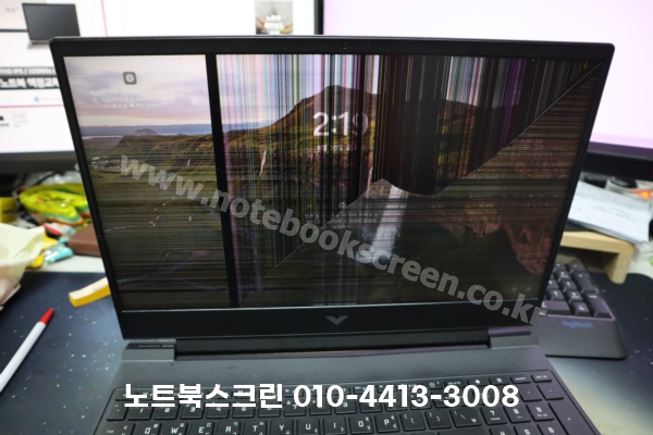

노트북 사이에 이어폰이나 마우스 등 물건을 둔 채로 상판을 강하게 닫으셨는지, 화면 하단 쪽에 찍힌 흔적과 함께 충격 지점으로부터 사방으로 미세한 실금과 거미줄 모양의 파손이 진행된 상태였습니다. 깨진 부위 주변으로는 먹지 현상(검은색 얼룩)이 크게 번져 있었고, 화면 전체가 쉴 새 없이 깜빡거리며 유색 가로·세로 줄이 가득 차 정상적인 윈도우 화면을 전혀 알아볼 수 없었습니다.
다행히 외부 모니터를 연결해 본 결과 내부 메인보드나 그래픽 카드는 정상적으로 구동되고 있어, 오직 파손된 디스플레이 패널만 교체하면 되는 상황이었습니다.
특히 본 모델은 게이밍 노트북인 만큼 부드러운 화면 전환을 위해 고주사율(Hz) 패널이 탑재되어 있습니다. 원래의 쾌적한 게이밍 환경을 그대로 유지할 수 있도록, 기존 스펙과 완벽하게 일치하는 고성능 디스플레이로 교체하는 방향으로 안내해 드린 뒤 즉시 당일 수리 작업을 시작했습니다.

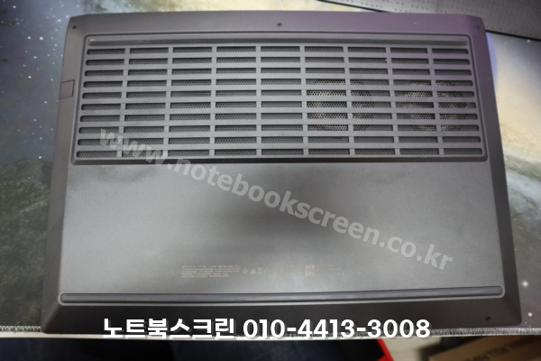

노트북 하판을 고정하고 있는 나사들을 부위에 맞게 정밀하게 분리합니다.
하판 케이스의 걸쇠가 부러지거나 외관에 흠집이 나지 않도록 전용 오프너를 사용해 조심스럽게 개방합니다.

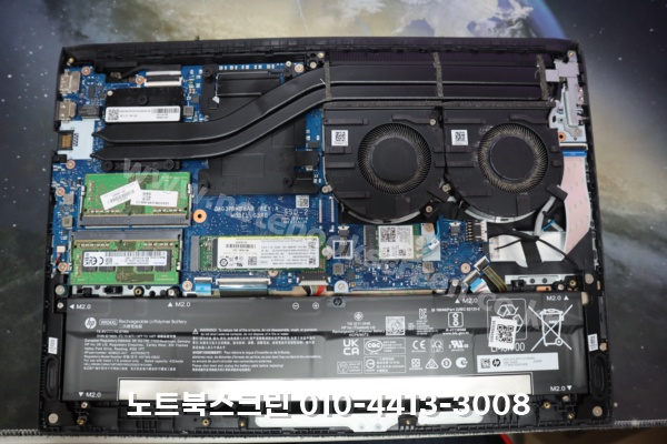

내부에 꽉 들어찬 듀얼 쿨링팬과 부품들이 보이면, 가장 먼저 메인 배터리와 메인보드를 연결하는 전원 커넥터를 안전하게 분리하여 전류를 완벽히 차단합니다.
배터리 분리 후 내부에 남아있는 잔류 전하까지 확실하게 방전시킨 뒤, 상판 디스플레이 파트 분해 작업을 이어 나갑니다.

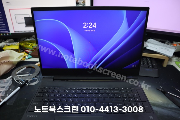

새 액정 조립을 마치고 차단했던 내부 배터리 전원을 다시 연결한 뒤, 완벽한 구동을 확인하기 위한 정밀 검수 과정을 거칩니다. 인천에서 믿고 직접 찾아주신 만큼 당일에 완벽한 결과물을 확인하실 수 있도록 꼼꼼하게 체크합니다.
결점 검수: 백색, 흑색, 적색, 녹색, 청색 등 단색 화면을 차례로 띄워 빛샘, 멍 현상, 미세한 불량 화소(픽셀 불량)가 단 하나라도 있는지 샅샅이 검사합니다.
주사율 및 화면 상태 확인: 디스플레이 설정에서 고주사율이 정상적으로 인식되는지, 화면에 미세한 떨림이나 깜빡임 증상이 없는지 게이밍 환경에 맞추어 꼼꼼하게 모니터링합니다.
검수 결과, 결점 하나 없이 칼같이 선명하고 깨끗한 화면이 부드럽게 출력되는 것을 확인할 수 있었습니다. 인천에서 방문해 주신 고객님께서도 수리가 완료되어 다시 켜진 깨끗한 화면을 보시고, 먼 길을 찾아온 보람이 있다며 당일에 이렇게 빠르게 완벽한 새 액정으로 교체될 줄 몰랐다고 매우 기뻐하셨습니다. 완벽하게 수리된 노트북을 안전하게 포장하여 고객님께 기분 좋게 인도해 드렸습니다.
