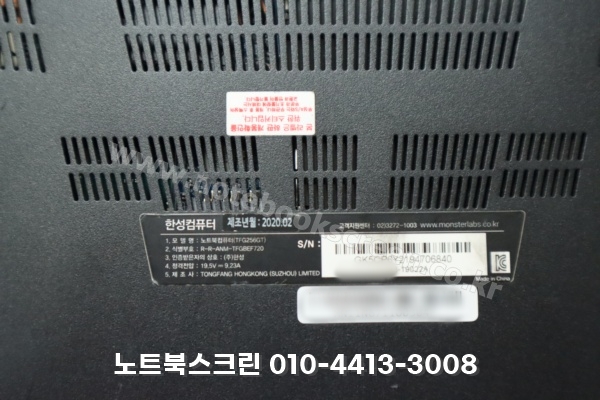

1. 입고 및 증상 점검 (한성컴퓨터 TFG256GT)

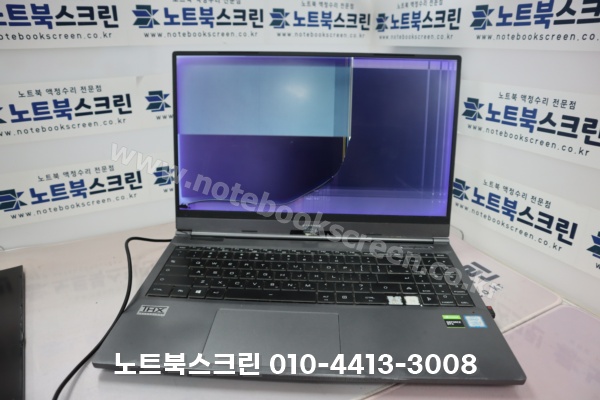

매장으로 입고된 한성컴퓨터 TFG256GT 노트북의 모습입니다. 외관상으로는 큰 문제가 없어 보였지만, 전원을 켜자마자 내부 액정이 심하게 파손된 것을 확인할 수 있었습니다.
증상: 화면 하단과 모서리 부분에 강한 충격이 가해져 유리 내부가 거미줄처럼 갈라져 있는 상태였습니다.
상태: 파손된 부위를 중심으로 화면 전체에 세로줄과 가로줄이 가득 차 있었고, 깜빡임 현상과 함께 정상적인 바탕화면이나 텍스트를 전혀 식별할 수 없는 수준이었습니다.
노트북 액정은 아주 미세한 충격에도 쉽게 금이 가거나 파손될 수 있는 매우 취약한 부품입니다. 다행히 외부 모니터를 연결했을 때 시스템 자체는 정상적으로 구동되는 것을 확인하여, 메인보드나 다른 부품에는 이상이 없고 오직 '액정 패널'만 교체하면 다시 새것처럼 사용할 수 있는 상태임을 진단했습니다.

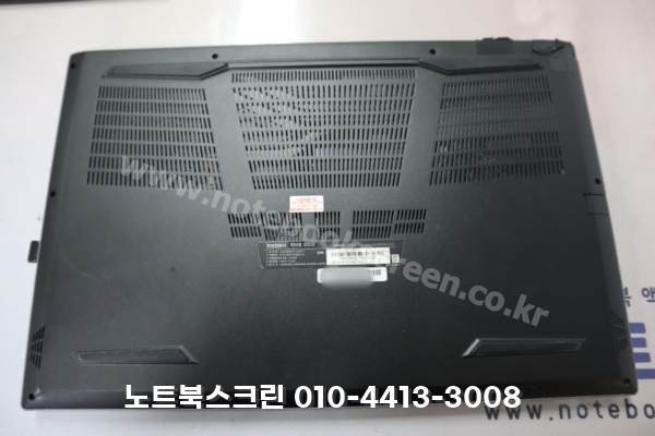

노트북 하판 나사를 모두 분리하고 커버를 조심스럽게 개방합니다.
메인보드와 연결된 내부 배터리 커넥터를 안전하게 분리하여 전류를 완전히 차단합니다.

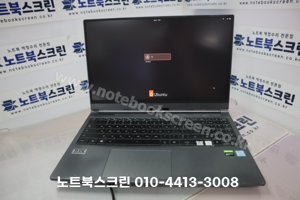

새 액정 장착을 마친 후, 베젤을 완전히 덮기 전에 1차 가조립 상태에서 전원을 켜서 테스트를 진행합니다. 분리했던 배터리를 다시 연결하고 전원 버튼을 누르자, 언제 깨졌냐는 듯이 한성컴퓨터 로고와 함께 깨끗하고 선명한 화면이 켜졌습니다!
불량 화소 및 결점 테스트: 화면 전체를 단색(빨강, 초록, 파랑, 흰색, 검은색)으로 채워가며 미세한 빛샘 현상이나 멍, 불량 화소가 없는지 꼼꼼하게 검수합니다.
기능 점검: 해상도가 올바르게 잡히는지, 밝기 조절은 정상적으로 작동하는지 화면의 퀄리티를 다각도로 체크합니다.
모든 테스트에서 완벽한 '정상' 판정을 받은 후, 분리했던 전면 베젤을 빈틈없이 깔끔하게 조립하여 수리를 최종 마무리했습니다. 고객님께서도 서비스센터 대비 합리적인 비용과 빠른 당일 수리 결과에 크게 만족해하셨습니다.
