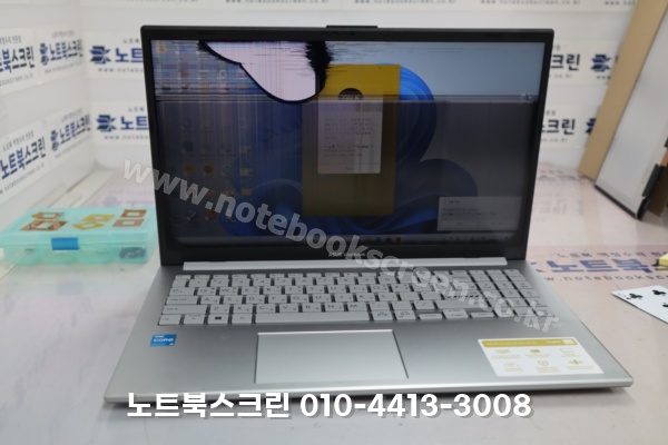

안양에서 방문해 주신 고객님의 아수스 E1504GA-BQ483 모델의 초기 입고 당시 모습입니다. 외관은 깨끗해 보였지만, 전원을 넣는 순간 화면 내부의 파손 상태가 고스란히 드러났습니다.
증상: 노트북 상판 하단 부근에 가해진 충격으로 인해 내부 액정이 거미줄 모양으로 심하게 갈라져 있었습니다.
상태: 충격 지점을 중심으로 화면 전체에 형형색색의 세로줄과 가로줄이 가득 차 있었으며, 화면의 절반 이상이 하얗게 변하는 백화 현상과 깜빡임이 동반되어 도저히 마우스 포인터조차 식별할 수 없는 상태였습니다.
노트북 액정은 유리가 매우 얇기 때문에 화면이 한 번 깨지면 부분 수리가 불가능하며, 내부 패널 전체를 교체해야만 원래의 깨끗한 화면으로 되돌릴 수 있습니다. 외부 모니터를 연결해 내부 메인보드 및 부품의 연쇄 부하 여부를 점검해 본 결과, 시스템 자체는 정상적으로 구동되고 있어 오직 '액정 패널 교체' 작업만으로 완벽히 수리가 가능함을 진단했습니다.

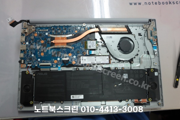

저희 노트북스크린은 수리 과정 중 발생할 수 있는 아주 미세한 전기적 쇼트(Short) 현상까지 완벽하게 차단하기 위해 철저한 안전 수칙 하에 분해 작업을 진행합니다.
노트북을 뒤집어 하판 케이스의 고정 나사들을 손상 없이 조심스럽게 분리한 뒤 리어 커버를 개방합니다.
가장 중요하고 기본적인 단계인 '내부 배터리 커넥터 차단'을 실시합니다. 배터리가 메인보드에 연결된 채로 디스플레이 케이블을 만지면 전류가 역류해 메인보드 칩셋이 손상될 수 있으므로 전원을 완벽히 차단합니다.
다시 노트북을 전면으로 돌려 디스플레이를 감싸고 있는 베젤(테두리)을 전용 오프너 툴을 사용하여 흠집이나 고정 핀 부러짐 없이 깔끔하게 탈거합니다.
상판 프레임에 고정되어 있던 파손 패널을 분리하고, 후면에 연결된 30핀 메인 영상 신호 케이블(LVDS)을 정밀 핀셋으로 안전하게 뽑아냅니다.
