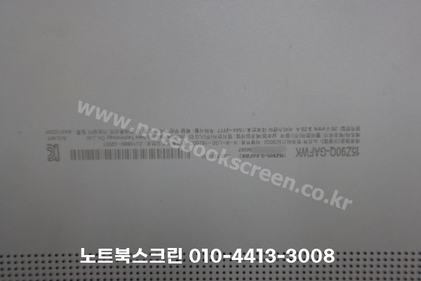

모델명: LG 그램 15Z90Q-GAFWK (15.6인치 고화질 슬림 노트북)

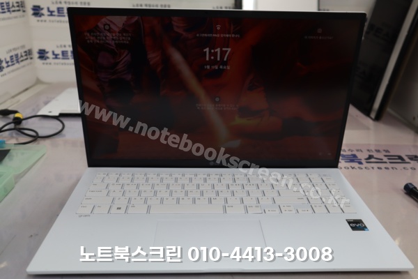

증상: 가방 안에 노트북을 넣고 이동하던 중 외부에서 강한 압박을 받았거나 모서리 쪽에 충격이 가해진 것으로 추정되는 파손. 전원을 켜면 화면 왼쪽 하단에 선명한 금이 가 있으면서, 그 충격으로 인해 화면 전체가 세로로 줄이 가고 깜빡거리며 먹통이 된 증상.

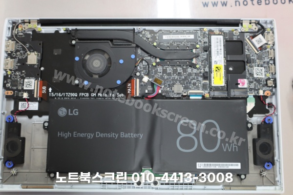

하판 분해 및 메인 배터리 차단: 노트북 수리의 기본 중의 기본은 바로 '전원 차단'입니다. 메인보드에 미세한 전류가 흐르는 상태에서 디스플레이 케이블을 분리하거나 연결하면 쇼트(합선)가 발생하여 메인보드 회로가 타버리는 심각한 고장으로 이어질 수 있습니다. 하판 고무 패드와 나사를 풀고 하판을 분리한 뒤, 메인 배터리 커넥터를 가장 먼저 안전하게 차단합니다.

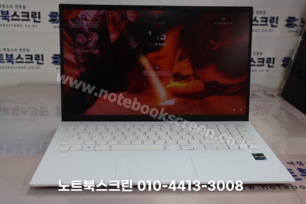

가조립 상태 기능 테스트: 전면 베젤을 완전히 덮기 전, 분리했던 메인 배터리를 다시 연결하여 전원을 켜봅니다. LG 그램 특유의 선명한 화면과 밝은 해상도가 정상적으로 작동하는지, 빛샘이나 불량 화소(픽셀)는 없는지 고객님과 함께 꼼꼼하게 확인합니다.
완전 조립 마무리: 가조립 테스트에서 완벽한 화면 출력을 확인한 후, 전면 베젤을 들뜸 없이 깔끔하게 밀착하여 부착하고 하판 조립을 마쳐 수리를 최종 완료합니다.
방문해 주신 수원 호매실 고객님께서도 수리 시작 후 약 20분 만에 새 노트북처럼 깨끗해진 화면을 보시고는, 서비스센터보다 합리적인 비용과 눈앞에서 바로 끝나는 빠른 수리 속도에 매우 만족해하셨습니다.
