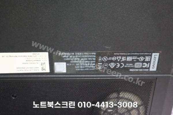

모델명: 레노버 리전 Y530-15ICH (Lenovo Legion 15.6인치 게이밍 노트북)

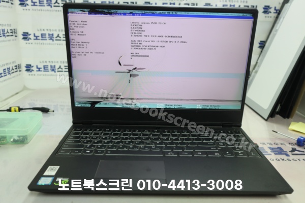

증상: 노트북을 열어둔 상태에서 마우스 위로 무거운 물건이 떨어지면서 그 충격이 액정 하단부로 고스란히 전달된 파손. 전원을 켜면 하단부에 금이 가 있으면서 충격점을 중심으로 세로로 수십 줄이 가고, 화면 전체가 지지직거리며 하얗게 백화 현상이 일어나는 증상.

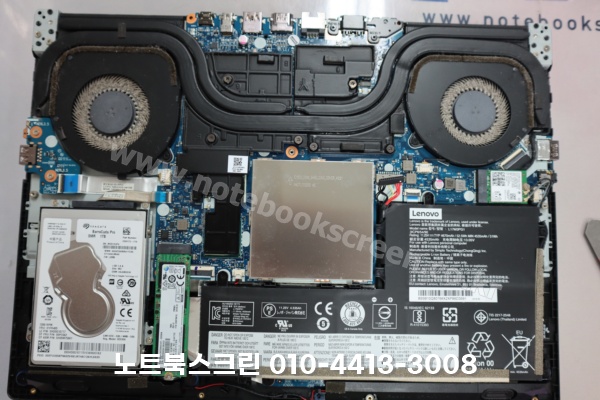

하판 분해 및 메인 배터리 차단: 게이밍 노트북은 일반 사무용 노트북보다 소비 전력이 높고 미세 전류가 강하게 흐르기 때문에 전원 차단이 특히 더 중요합니다. 메인보드에 전류가 흐르는 상태에서 디스플레이 케이블을 연결하거나 분리하면 쇼트(합선)가 발생하여 메인보드 핵심 회로가 타버리는 치명적인 고장으로 이어질 수 있습니다. 하판 고정 나사를 풀고 케이스를 분리한 뒤, 메인 배터리 커넥터를 가장 먼저 안전하게 분리합니다.

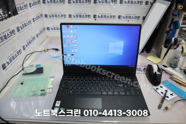

가조립 상태 기능 테스트: 전면 베젤을 완전히 덮기 전, 분리했던 메인 배터리를 다시 연결하여 전원을 켜봅니다. 레노버 리전 로고가 선명하게 화면에 출력되고, 얼룩이나 불량 화소(픽셀)는 없는지, 밝기 조절은 잘 되는지 고객님과 함께 꼼꼼하게 확인합니다.
완전 조립 마무리: 가조립 테스트에서 완벽한 화면 출력을 확인한 후, 전면 베젤을 들뜸 없이 깔끔하게 밀착하여 부착하고 하판 조립을 마쳐 수리를 최종 완료합니다.
방문해 주신 강남역 고객님께서도 수리 시작 후 약 20분 만에 새 노트북처럼 깨끗하고 부드러운 화면으로 돌아온 것을 보시고는, 서비스센터보다 훨씬 합리적인 비용과 눈앞에서 오픈되어 바로 끝나는 빠른 수리 속도에 매우 만족해하셨습니다.
