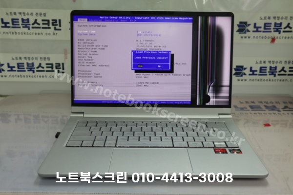

증상: 노트북을 가방에 넣고 이동하던 중 무거운 책이나 소지품에 짓눌리면서 액정에 압박이 가해진 상태. 전원을 켜면 내부 액정이 와장창 깨져서 사방으로 금이 가 있고, 화면 전체가 깜빡거리며 세로 줄이 심하게 생겨 정상적인 화면 확인이 불가능한 증상.
노트북 액정은 유리처럼 매우 얇고 섬세한 부품이기 때문에 아주 미세한 눌림이나 모서리 충격에도 쉽게 파손될 수 있습니다.
다행히 외부 출력이나 내부 장치들은 정상 작동하는 상태였기 때문에, 다른 부품을 건드릴 필요 없이 파손된 패널을 새 액정으로 교체해 주면 저장된 데이터나 프로그램 손상 없이 원래의 선명한 화면으로 즉시 복구가 가능합니다.

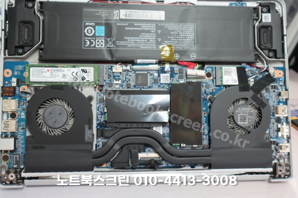

하판 분해 및 메인 배터리 차단: 노트북 액정 수리 시 가장 기본적이면서도 절대 빼놓을 수 없는 단계는 바로 '전원 차단'입니다. 메인보드에 미세한 전류가 흐르는 상태에서 디스플레이 케이블을 분리하거나 연결하면 쇼트(합선)가 발생하여 메인보드가 손상될 수 있습니다. 하판 고정 나사를 풀고 케이스를 분리한 뒤, 메인 배터리 커넥터를 가장 먼저 안전하게 분리합니다.
전면 슬림 베젤 분리: 한성 TFX4470H 모델은 화면 몰입감을 높이기 위해 전면 베젤이 매우 슬림하게 설계되어 있고 상판 케이스에 강하게 접착되어 있습니다. 무리하게 힘으로만 뜯어내면 얇은 베젤이 부러지거나 상판 케이스가 휘어질 수 있으므로, 적정 온도의 열을 가해가며 전용 헤라를 이용해 흠집 없이 조심스럽게 베젤을 분리합니다.
파손 패널 탈거 및 케이블 분리: 상판 안쪽에 고정된 깨진 액정을 조심스럽게 드러내고, 액정 뒷면에 연결된 고정밀 디스플레이 케이블(eDP 케이블)을 훼손 없이 안전하게 분리해 냅니다.

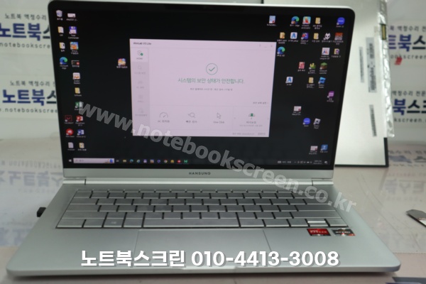

가조립 상태 기능 테스트: 전면 베젤을 완전히 덮기 전, 분리했던 메인 배터리를 다시 연결하여 전원을 켜봅니다. 한성 로고가 화면에 선명하게 출력되고, 얼룩이나 불량 화소(픽셀)는 없는지, 해상도와 밝기 조절은 정상적으로 잘 작동하는지 꼼꼼하게 확인합니다.
완전 조립 마무리: 가조립 테스트에서 완벽한 화면 출력을 확인한 후, 전면 베젤을 들뜸 없이 깔끔하게 밀착하여 부착하고 하판 조립을 마쳐 수리를 최종 완료합니다.
