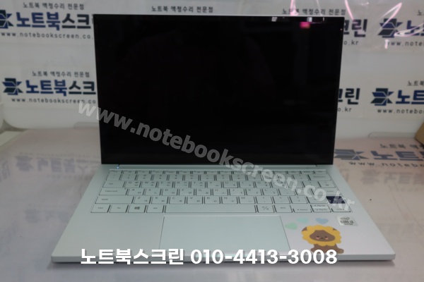

증상: 노트북을 열어둔 채로 마우스를 키보드 위에 올려두었다가, 깜빡하고 그대로 상판을 강하게 닫으면서 액정이 파손된 상태. 전원을 켜면 하단 마우스가 눌린 지점을 중심으로 유리가 와장창 깨져 있고, 화면 전체에 세로 줄과 검은 얼룩(번짐 현상)이 생겨 아무것도 볼 수 없는 먹통 증상.
노트북 액정은 아주 얇은 유리판과 같기 때문에 볼펜, 이어폰, 마우스 수신기 등을 올려두고 닫는 작은 부주의에도 쉽게 파손될 수 있습니다.
다행히 외부 모니터를 연결했을 때 내부 시스템은 정상적으로 잘 작동하고 있었기 때문에, 다른 부품을 건드릴 필요 없이 파손된 패널을 새 액정으로 교체해 주면 저장된 데이터나 프로그램 손상 없이 원래의 선명한 화질로 즉시 복구가 가능합니다.

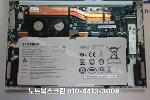

하판 분해 및 메인 배터리 차단: 노트북 액정 수리 시 가장 기본적이면서도 절대 빼놓을 수 없는 단계는 바로 '전원 차단'입니다. 메인보드에 미세한 전류가 흐르는 상태에서 디스플레이 케이블을 분리하거나 연결하면 쇼트(합선)가 발생하여 메인보드가 손상될 수 있습니다. 하판 고무 패드를 제거하고 고정 나사를 풀고 케이스를 분리한 뒤, 내부 메인 배터리 커넥터를 가장 먼저 안전하게 분리합니다.

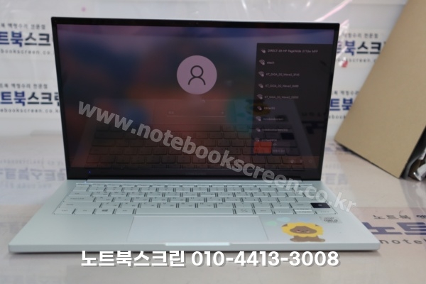

가조립 상태 기능 테스트: 전면 베젤을 완전히 덮기 전, 분리했던 메인 배터리를 다시 연결하여 전원을 켜봅니다. 삼성 로고가 화면에 선명하게 출력되고, 이온 모델 특유의 밝고 쟁쟁한 고화질 화면이 제대로 나오는지, 얼룩이나 불량 화소(픽셀)는 없는지 고객님과 함께 꼼꼼하게 확인합니다.
완전 조립 마무리: 가조립 테스트에서 완벽한 화면 출력을 확인한 후, 전면 베젤을 들뜸 없이 깔끔하게 밀착하여 부착하고 하판 조립을 마쳐 수리를 최종 완료합니다.
