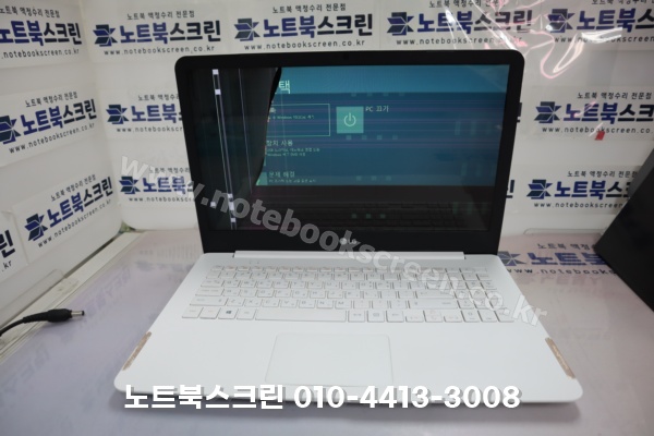

증상: 노트북을 침대 위에 두었다가 실수로 살짝 밟으면서 상판 내부 액정이 압박을 받아 파손된 상태. 전원을 켜면 충격이 가해진 오른쪽 상단부를 중심으로 사방으로 가느다란 금이 가 있고, 화면 전체가 지지직거리며 세로 줄이 가득 차 정상적인 화면 출력이 불가능한 증상.

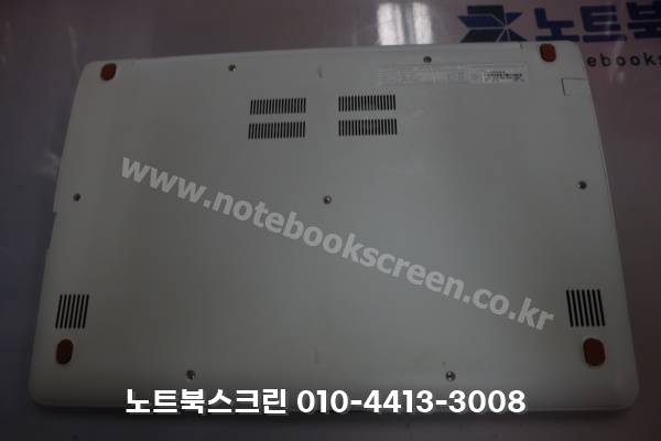

하판 분해 및 메인 배터리 차단: 노트북 액정 수리 시 가장 기본적이면서도 절대 빼놓을 수 없는 단계는 바로 '전원 차단'입니다. 메인보드에 미세한 전류가 흐르는 상태에서 디스플레이 케이블을 연결하거나 분리하면 쇼트(합선)가 발생하여 메인보드 핵심 회로가 타버리는 치명적인 고장으로 이어질 수 있습니다. 하판 고정 나사를 풀고 케이스를 분리한 뒤, 메인 배터리 커넥터를 가장 먼저 안전하게 분리합니다.

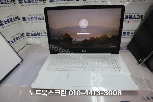

가조립 상태 기능 테스트: 전면 베젤을 완전히 덮기 전, 분리했던 메인 배터리를 다시 연결하여 전원을 켜봅니다. LG 로고가 선명하게 화면에 출력되고, 얼룩이나 불량 화소(픽셀)는 없는지, 밝기 조절은 잘 되는지 고객님과 함께 꼼꼼하게 확인합니다.
완전 조립 마무리: 가조립 테스트에서 완벽한 화면 출력을 확인한 후, 전면 베젤을 들뜸 없이 깔끔하게 밀착하여 부착하고 하판 조립을 마쳐 수리를 최종 완료합니다.
방문해 주신 남한산성입구 고객님께서도 수리 시작 후 약 20분 만에 새 노트북처럼 깨끗하고 선명한 화면으로 돌아온 것을 보시고는, 공식 서비스센터보다 훨씬 합리적인 비용과 눈앞에서 빠르게 끝나는 수리 속도에 매우 만족해하셨습니다.
