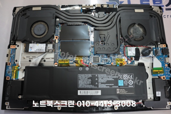

1. 전원 및 배터리 완전 차단
노트북 수리의 기본이자 가장 중요한 단계는 쇼트 방지입니다. 노트북 하판을 안전하게 분리한 뒤, 메인보드에 연결된 내부 배터리 커넥터를 가장 먼저 분리하여 전류를 완전히 차단합니다. 이 과정을 거쳐야 액정 케이블을 분리하고 연결할 때 메인보드나 내부 칩셋이 손상되는 것을 완벽하게 막을 수 있습니다.
