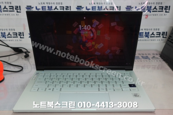

양천구에서 오신 고객님의 노트북 전원을 켜고 상태를 정밀하게 점검해 보았습니다. 외관상으로는 상판이나 내부 액정에 특별한 찍힘이나 충격 흔적이 보이지 않았지만, 화면 하단부부터 시작해 전체적으로 미세한 가로줄이 촘촘하게 생겨나며 화면이 심하게 떨리는 증상이 나타나고 있었습니다.
이러한 가로줄 및 화면 떨림 현상은 패널 하단에 위치한 디스플레이 탭 IC 부근에 미세한 압박이 가해졌거나, 액정 자체의 노후화 및 내부 회로 손상으로 인해 발생하는 대표적인 액정 고장 증상입니다. 외부 출력 테스트 결과 메인보드 시스템은 아주 정상적으로 구동되고 있어, 오직 디스플레이 패널만 교체하면 완벽하게 해결될 수 있는 상태였습니다. 고객님께 증상과 작업 내용을 명확히 설명해 드린 후 바로 새 액정 교체 작업을 시작했습니다.
