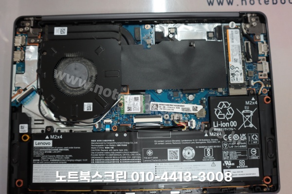

노트북 분해 및 수리 작업에서 가장 기본적이면서도 중요한 단계는 바로 '전원 차단'입니다. 레노버 노트북의 하판 케이스를 전용 공구로 흠집 없이 조심스럽게 분리한 후, 메인보드와 연결된 배터리 커넥터를 가장 먼저 분리합니다. 미세한 전류가 흐르는 상태에서 디스플레이 케이블을 조작하면 메인보드에 쇼트가 발생해 전원 불량 등의 치명적인 2차 고장으로 이어질 수 있기 때문에 반드시 거쳐야 하는 필수 과정입니다.

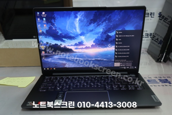

상판 케이스를 완전히 닫고 베젤을 조립하기 전, 배터리를 임시로 연결하여 1차 화면 테스트를 실시합니다. 전원을 켜자 레노버 로고와 함께 깨끗하고 선명한 화면이 정상적으로 출력되는 것을 볼 수 있습니다. 빛샘 현상은 없는지, 불량 화소가 없는 무결점 상태인지, 밝기 조절은 단계별로 잘 작동하는지 꼼꼼하게 검수한 뒤 전면 베젤을 빈틈없이 완벽하게 조립하여 작업을 마무리합니다.
